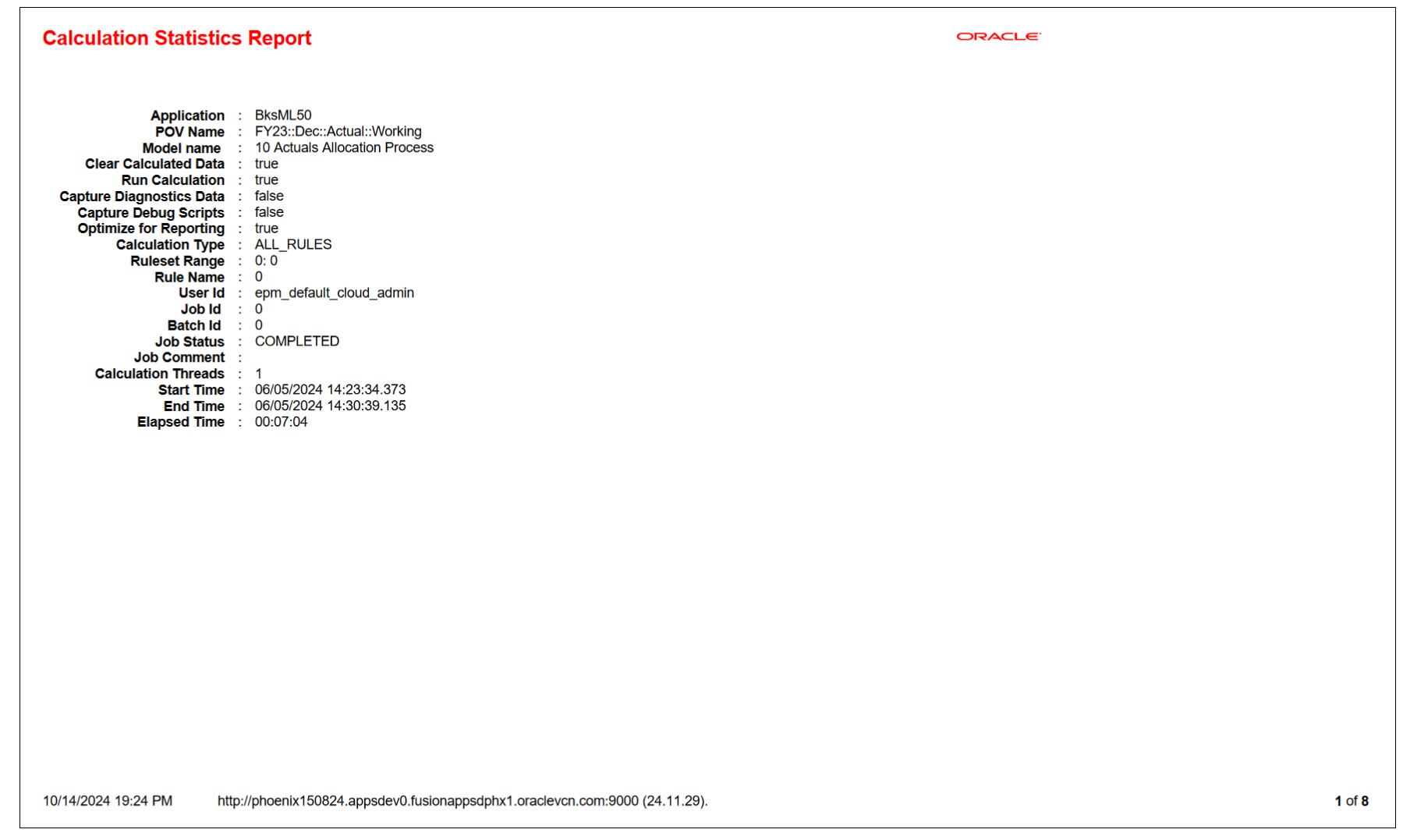

Nel report sintetico Statistiche calcolo sono disponibili tutti i dettagli relativi a un record calcolo specifico. Il report include le seguenti sezioni:
  • Nella parte superiore del report vengono visualizzate informazioni di riepilogo sul calcolo.

Report sintetico campione Statistiche calcolo
Report Statistiche calcolo di esempio con informazioni di riepilogo
