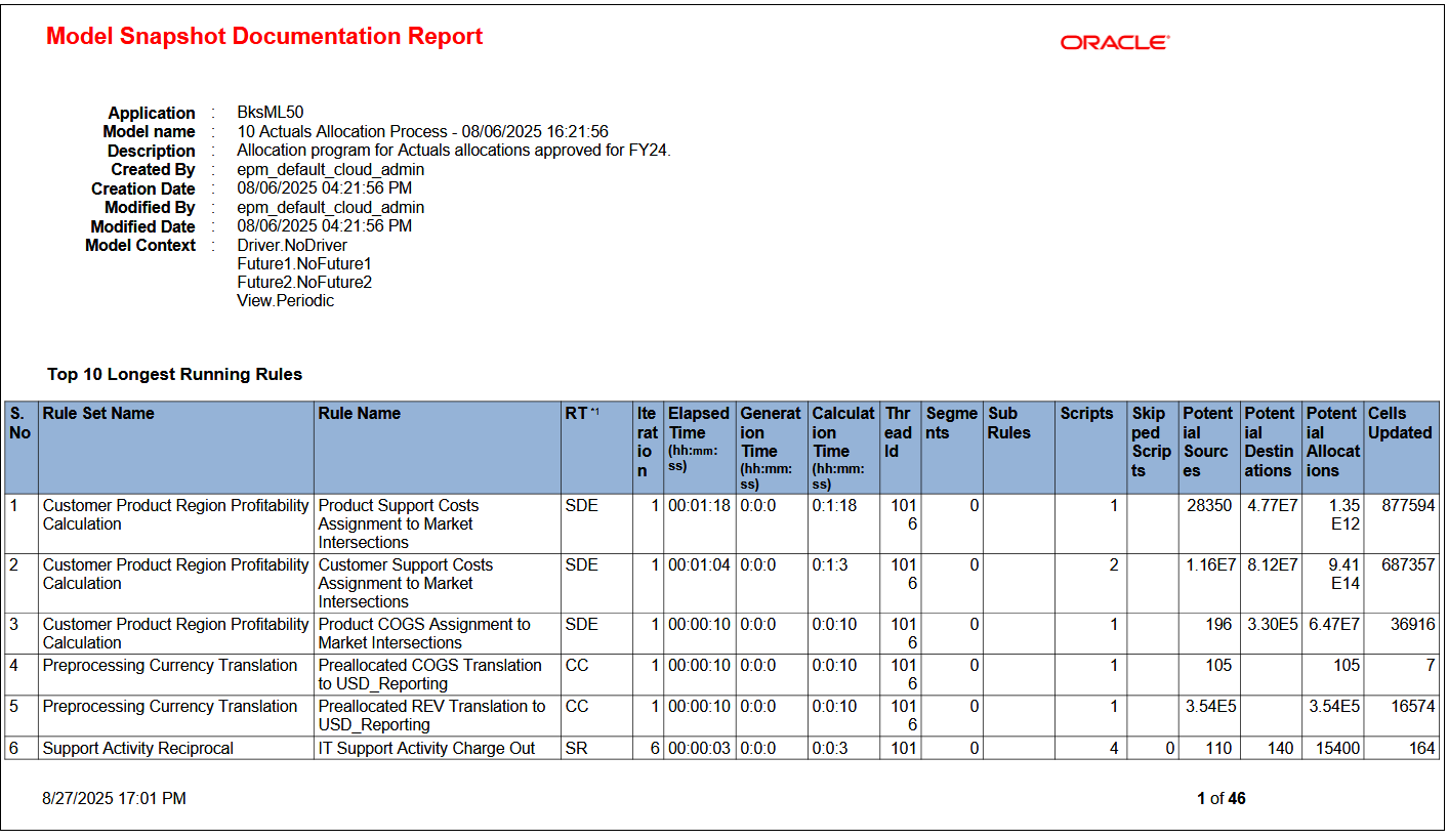

Nel report Documentazione snapshot modello viene fornita una stampa cronologica delle regole presenti in un modello al momento del calcolo. Nel report sono riportati il nome e la sequenza delle regole utilizzate nel modello e fornisce una spiegazione dello scopo di ciascuna regola.
Nella parte superiore del report vengono visualizzate le prime 10 regole con tempo di esecuzione più lungo. Le regole vengono visualizzate in ordine decrescente in base al tempo richiesto per il completamento del calcolo. Nota: i set di regole non vengono inclusi in queste informazioni. Seguono informazioni dettagliate sulle regole e sui set di regole eseguiti.

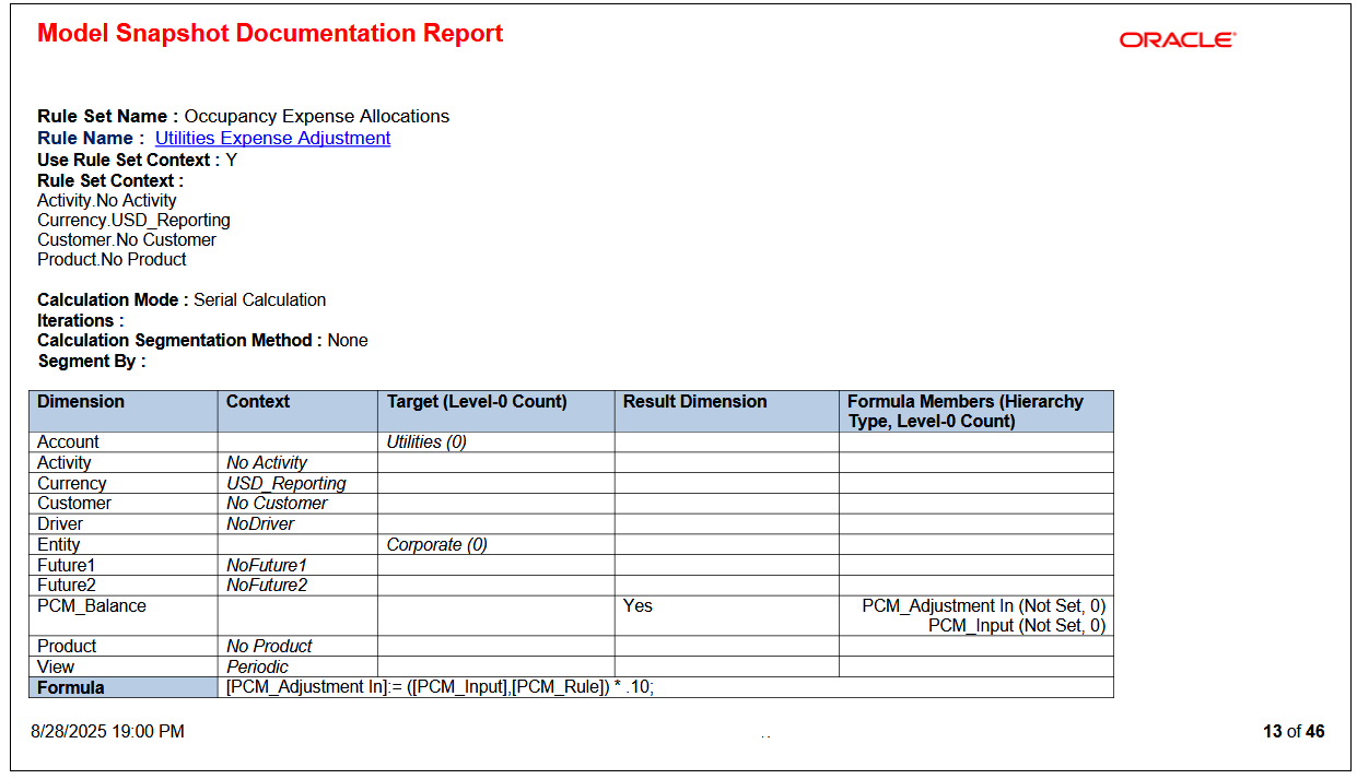

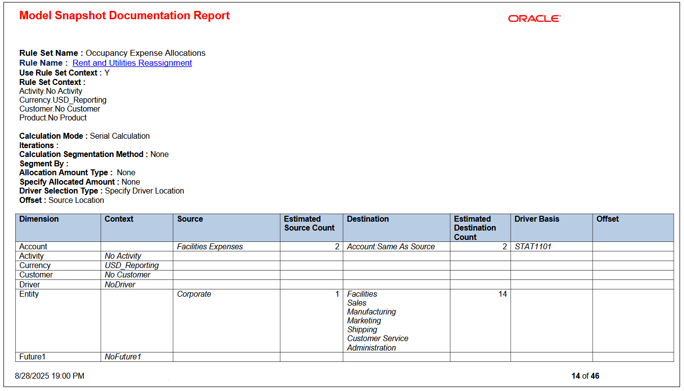

Se si fa clic sul collegamento ipertestuale associato a una regola, verranno visualizzate informazioni dettagliate sulla regola e la definizione della regola vera e propria. I collegamenti ipertestuali consentono di passare in modo semplice e rapido alle varie aree del report. Ad esempio, è possibile passare dalla panoramica relativa a una regola alla sequenza in base alla quale tale regola viene usata nella definizione.

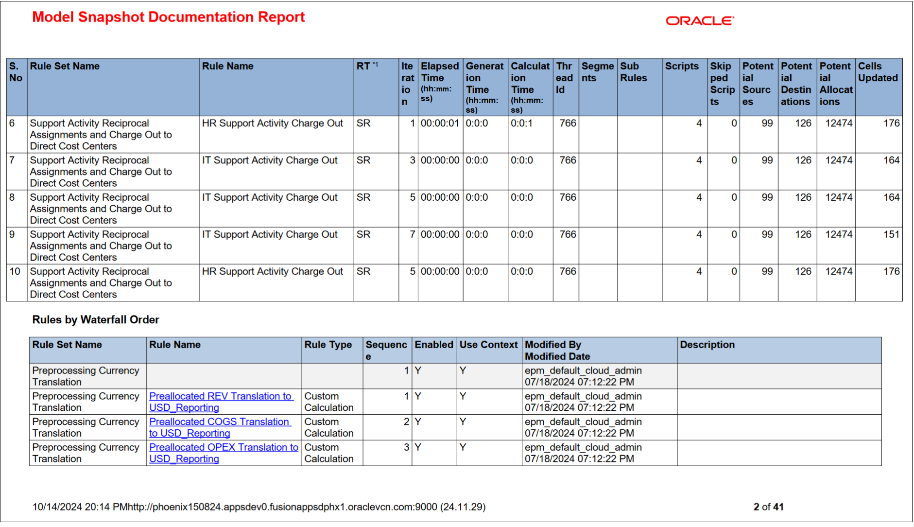

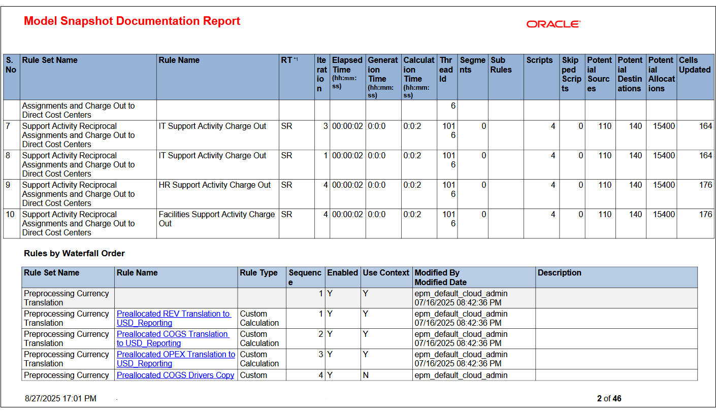

Report campione Documentazione snapshot modello
Esempio di report Documentazione snapshot modello con le prime 10 regole con tempo di esecuzione più lungo
Esempio di report Documentazione snapshot modello con informazioni di riepilogo
Informazioni dettagliate sulla regola custom Utilities Expense Adjustment (Adeguamento spese utenze) nel modello
Dettagli sulla regola di calcolo Utilities Expense Adjustment (Adeguamento spese utenze)
Informazioni dettagliate sulla regola di allocazione "Rent and Utilities Reassignment" (Riassegnazione affitto e utenze) nel modello
Dettagli sulla regola di allocazione Rent and Utilities Reassignment (Riassegnazione affitto e utenze)
