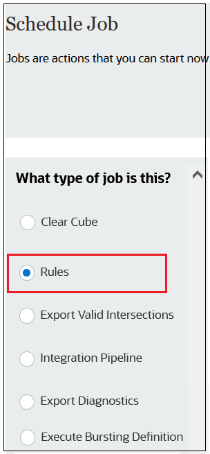

Nella pagina Job, fare clic sull'elenco a discesa Azioni e selezionare Programmazione.
Nella scheda Generale, in Tipo di job?, selezionare Regole.

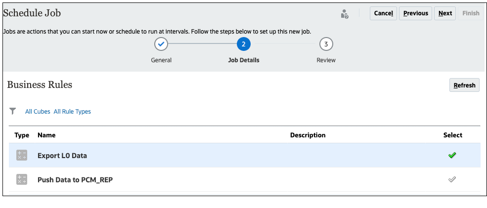

Nella scheda Dettagli job sono elencate tutte le regole business create. Selezionare la regola business desiderata.
Controllare le informazioni e fare clic su Fine.
