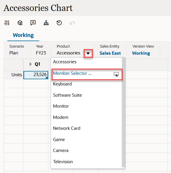

Fare clic su un membro nella barra POV:
È inoltre possibile fare clic sull'elenco a discesa Pagina e selezionare Selettore membri.
