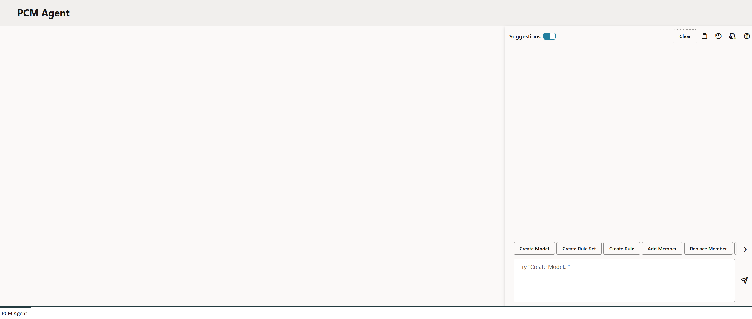

Quando si apre per la prima volta la pagina Agente PCM, le azioni supportate sono disponibili sotto forma di pulsanti nella parte inferiore destra della pagina. Azioni supportate:
  • Crea modello
  • Crea set di regole
  • Crea regola
  • Aggiungi membro
  • Sostituisci membro
  • Elenca regole
  • Esegui traccia
  • Copia regole in set di regole
  • Copia regole in modello
  • Abilita regole
  • Disabilita regole
  • Calcola modello
Figure 14-1 Pagina Agente PCM che mostra le azioni supportate dall'agente PCM
Pagina Agente PCM che mostra le azioni supportate dall'agente PCM nella parte inferiore della pagina

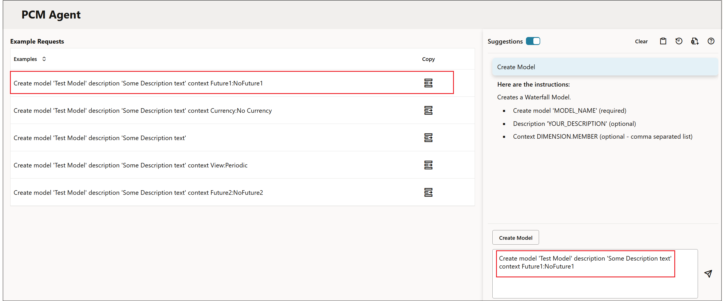

  • Richieste di esempio: fornisce esempi di richieste che è possibile effettuare. Le richieste di esempio includono tutti i parametri richiesti e alcuni o tutti i parametri facoltativi.
Quando si immette una richiesta per completare un'azione, è possibile digitare la richiesta oppure fare clic su Pulsante Copia in richiesta (Copia in richiesta) accanto a una delle richieste di esempio per copiare la richiesta nella casella di testo.
Nell'esempio seguente, la richiesta del primo esempio di creazione di un modello viene copiata nella casella di testo nella parte inferiore della schermata.
Figure 14-2 Pagina Agente PCM che visualizza richieste di esempio e suggerimenti per la creazione di un modello
Pagina dell'agente PCM che mostra richieste e suggerimenti di esempio per la creazione di un modello
Se si copia una richiesta di esempio, sostituire il testo tra virgolette con i valori effettivi dei parametri.

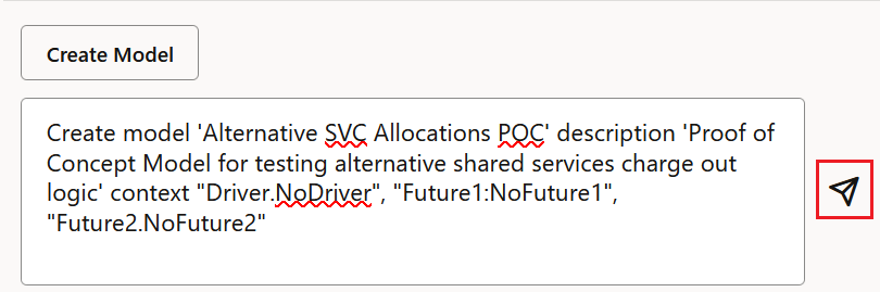

Quando si è soddisfatti della richiesta, fare clic su Pulsante Invia (Invia).
Richiesta di esempio con il pulsante Invia evidenziato

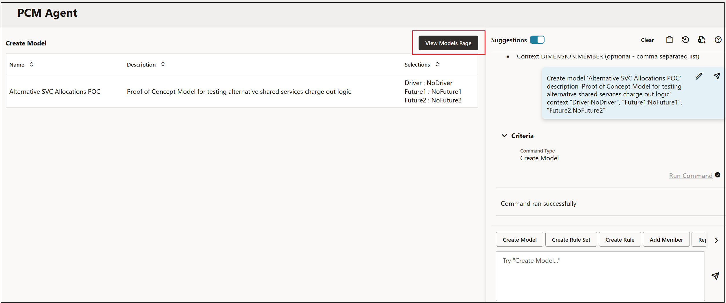

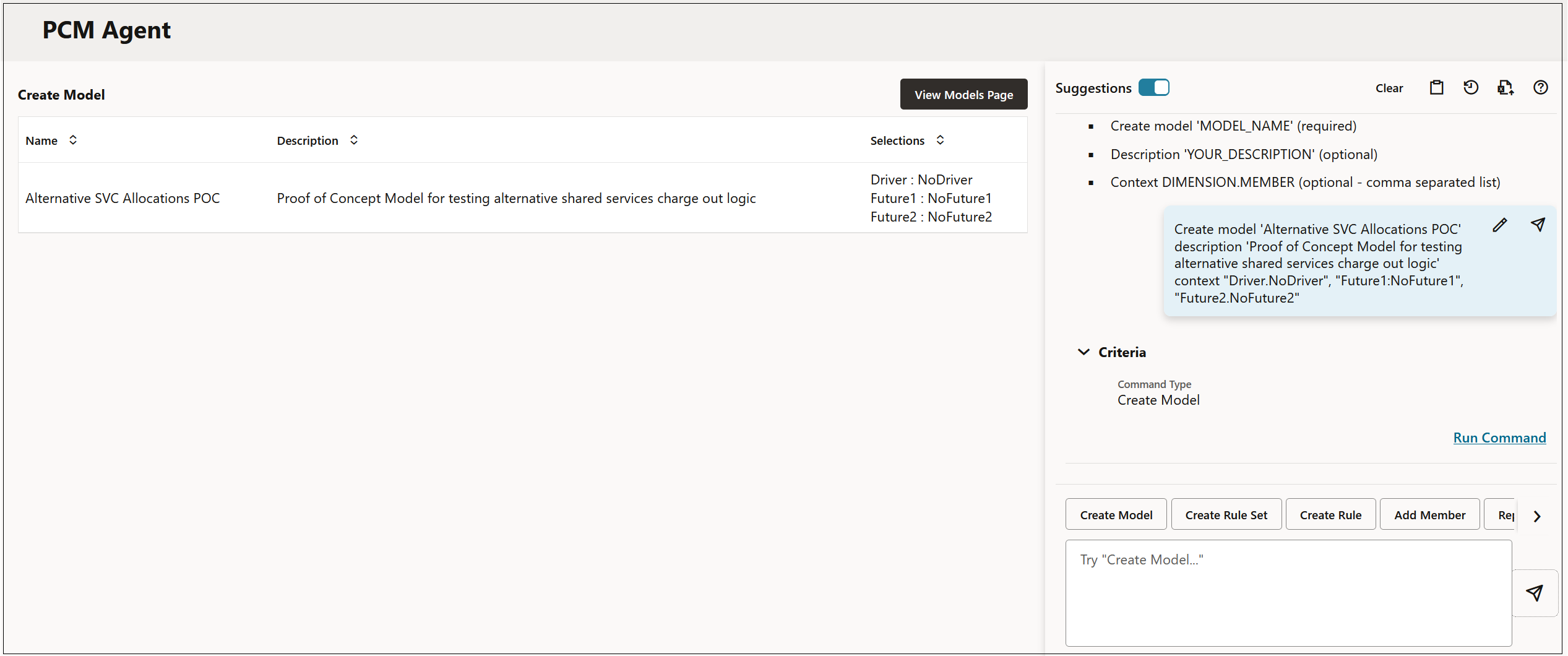

Dopo il clic su Pulsante Invia (Invia), la pagina Agente PCM viene aggiornata con le informazioni sulla richiesta.
Figure 14-3 Pagina Agente PCM che mostra le informazioni sulla richiesta per la creazione di un modello
Pagina Agente PCM che mostra una richiesta di creazione di un modello

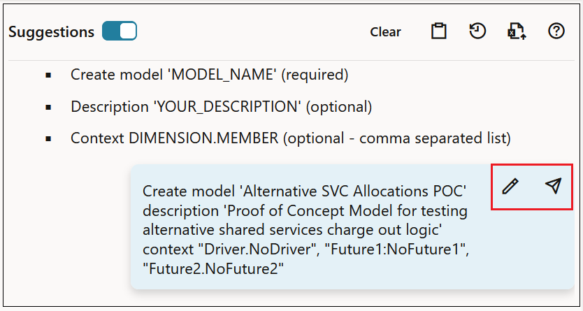

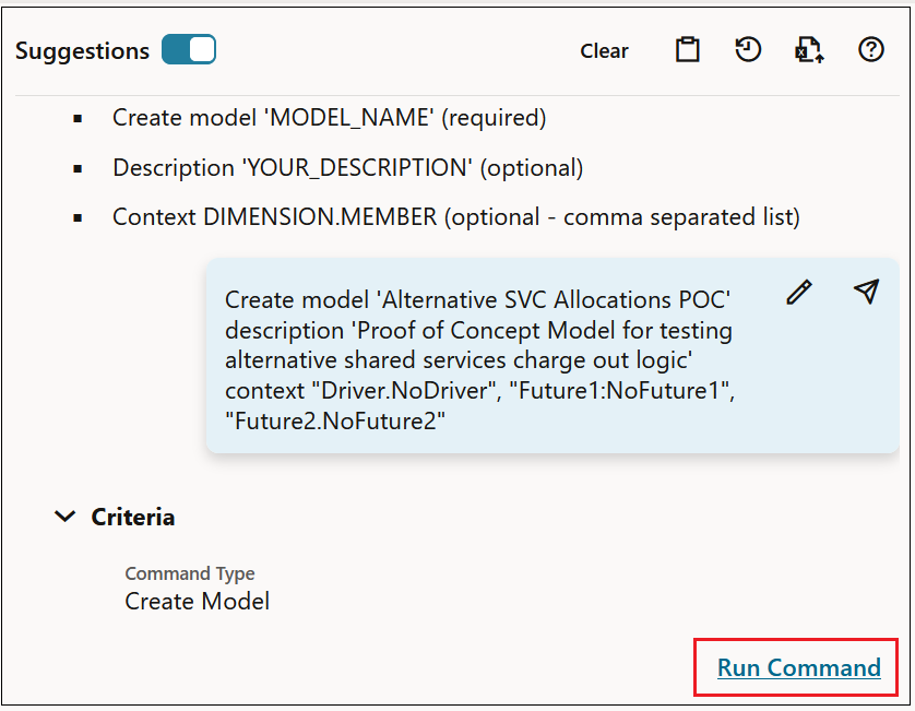

A questo punto, è possibile rivedere la richiesta. Se è necessario apportare modifiche, fare clic su Pulsante Perfeziona (Perfeziona), quindi su Pulsante Invia di nuovo (Invia di nuovo).
Suggerimenti che evidenziano i pulsanti Perfeziona e Invia di nuovo
Quando si è soddisfatti della richiesta, fare clic su Esegui comando.
Suggerimenti che evidenziano il pulsante Esegui comando
Verrà visualizzato un messaggio che indica che il comando è stato eseguito correttamente oppure verranno visualizzati eventuali errori. È quindi possibile fare clic sul collegamento ipertestuale corrispondente all'azione per la quale è stata progettata la richiesta.
Ad esempio, se si immette una richiesta di creazione di un modello, è possibile fare clic sul collegamento ipertestuale Visualizza pagina Modelli per visualizzare il modello sulla pagina Modelli.
Figure 14-4 Fare clic sulla pagina Visualizza modelli per aprire la pagina Modelli in una nuova scheda
Pagina Agente PCM con il pulsante Visualizza pagina modelli evidenziato

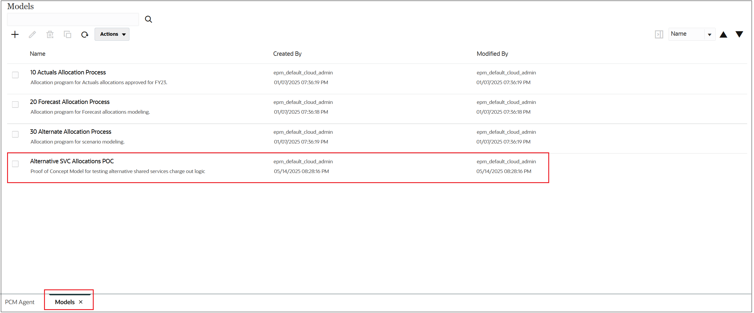

Figure 14-5 Pagina Modelli aperta in una nuova scheda che mostra il modello creato con l'agente PCM
Agente PCM con la scheda Modelli che mostra il modello appena creato
Per tornare alla pagina Agente PCM, fare clic sulla scheda Agente PCM nella parte inferiore della pagina.
