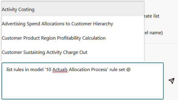

  2. Con il cursore alla fine della richiesta, immettere uno spazio, digitare rule set @, quindi selezionare Activity Costing dall'elenco popup dei set di regole disponibili.
    Richiesta utente che mostra Activity Costing selezionata nell'elenco dei set di regole disponibili

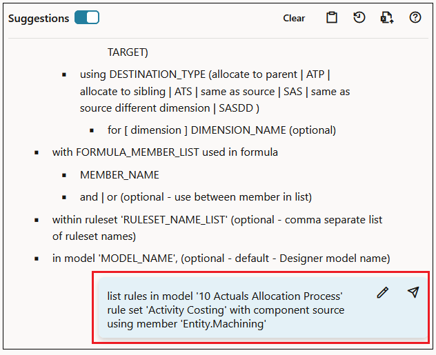

  3. Con il cursore alla fine della richiesta, immettere uno spazio, digitare with component source using member @ e selezionare Entity.
    Richiesta utente che mostra Entity selezionata nell'elenco popup
  4. Con il cursore dopo Entity., selezionare Machining dalla lista dei membri disponibili.
    Richiesta utente che mostra Machining selezionata nell'elenco popup
  5. Fare clic su Pulsante Invia per sottomettere la richiesta utente.
    La richiesta viene visualizzata nella pagina Agente PCM come indicato di seguito:
    Richiesta utente finale visualizzata nella pagina Agente PCM

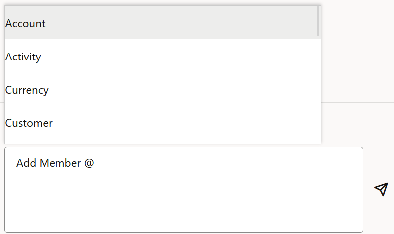

  1. Iniziare digitando Add Member @, quindi selezionare Account dall'elenco popup.
    Richiesta utente di ricerca smart per aggiungere un membro con un popup dei membri disponibili

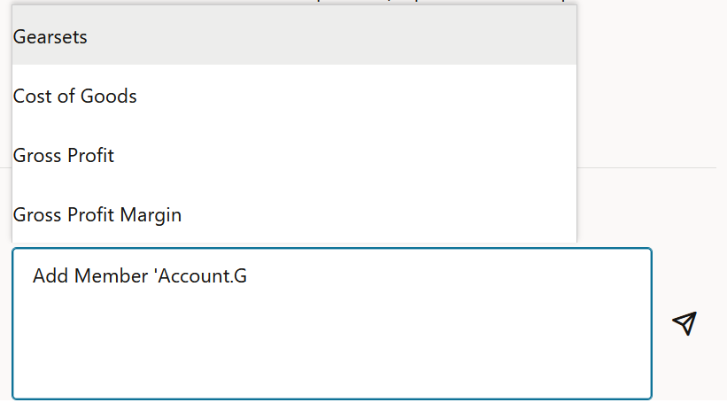

  2. Con il cursore dopo Account, digitare G.
    Viene visualizzato un elenco di tutti i membri il cui nome contiene G. Selezionare Gearsets dall'elenco popup.
    Richiesta utente di ricerca smart con Gearsets selezionato nel popup

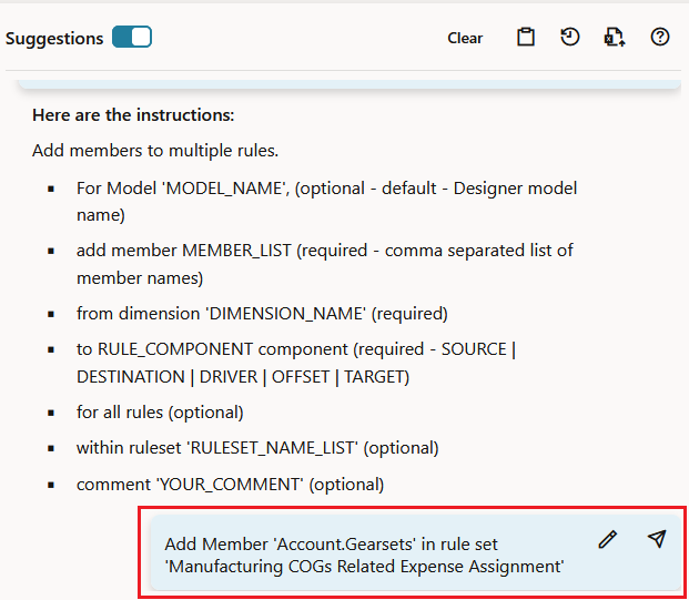

  3. Con il cursore alla fine della richiesta, immettere uno spazio e digitare in rule set @, quindi selezionare Manufacturing COGs Related Expense Assignment (Assegnazione spese correlate a CdV produzione) dall'elenco popup.
    Richiesta utente di ricerca smart per aggiungere un membro in un set di regole con popup dei set di regole disponibili
  4. Fare clic su Pulsante Invia (Invia), per sottomettere la richiesta utente.
    Richiesta utente di ricerca smart per aggiungere un set di regole con la richiesta utente finale visualizzata
