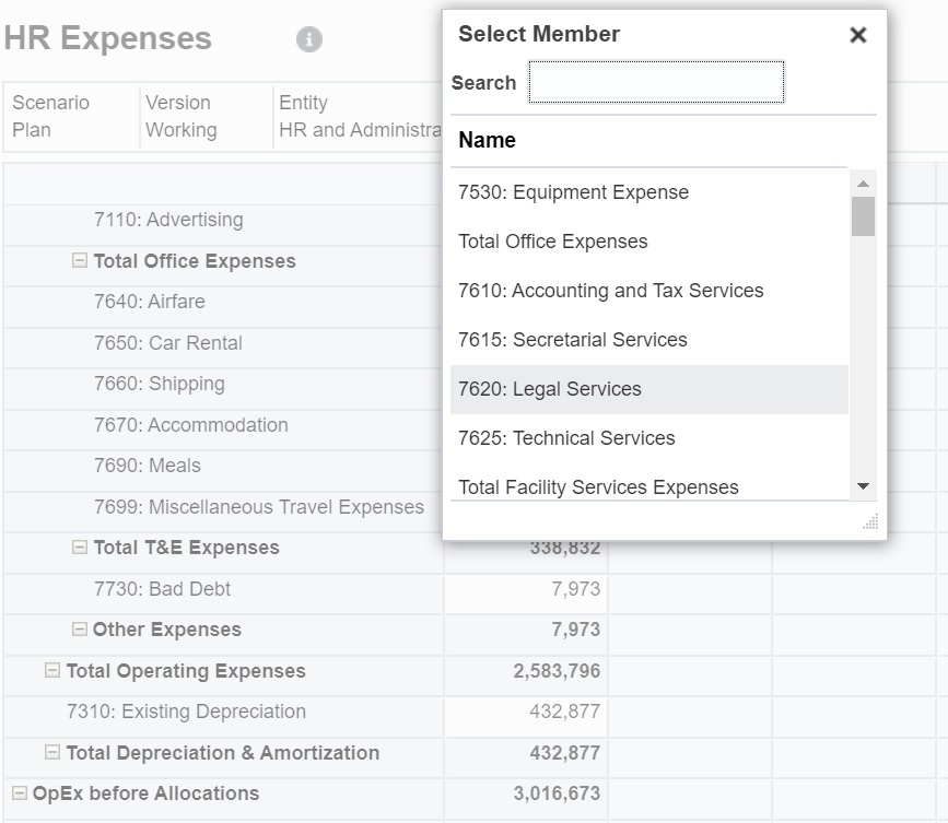

Aprire un form e individuare un selettore membri a discesa passando con il mouse sulle dimensioni riga.
Se un membro dimensione contiene un selettore membri a discesa, nella cella apparirà una freccia. Ad esempio:
Fare clic sulla freccia GIÙ nella cella per avviare il selettore membri, quindi scorrere o cercare il membro da aggiungere.
Di seguito è illustrato un esempio del selettore membri dopo la selezione della freccia GIÙ nella cella 7645: Airfare. È possibile immettere il nome di un membro nella casella Cerca o scorrere l'elenco per individuare il membro da aggiungere. In questo esempio, verrà selezionato 7620: Legal Services.

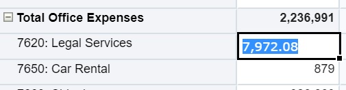

Fare clic sulle celle modificabili per aggiungere o modificare i dati. Ad esempio, la cella dati 7620: Legal Services mostrata qui può essere modificata:

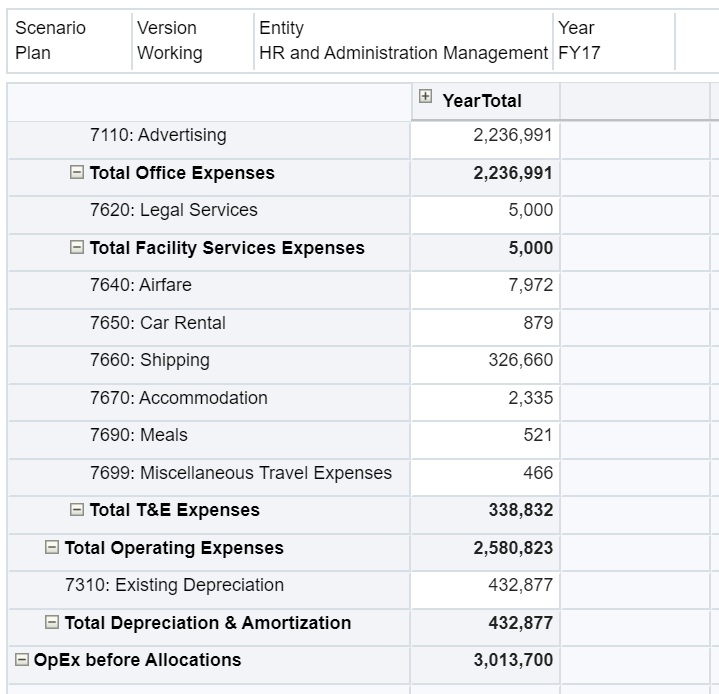

Nella riga appena aggiunta, modificare o aggiungere i dati nelle celle modificabili in base alle proprie esigenze, quindi fare clic su Salva.
Il membro riga selezionato e i dati immessi vengono aggiunti al form.
In questo esempio, vengono aggiunti al form il membro 7620: Legal Services e il dato immesso (5,000).
Ripetere la procedura per aggiungere al form altri membri e dati.
