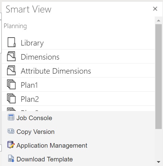

  1. Nella barra multifunzione Smart View fare clic su Home.
    Nel pannello Home le dimensioni sono visualizzate nella cartella Dimensioni. Se le dimensioni degli attributi sono definite, vengono visualizzate nella cartella Dimensioni attributo.
    Pannello iniziale Home Smart View con le cartelle Dimensioni e Dimensioni attributo
  2. Nel pannello Home Smart View fare clic sulla cartella Dimensioni attributo per espanderla e visualizzare le dimensioni attributo in essa contenute.
    Nell'esempio seguente, la cartella Dimensioni attributo è espansa e al suo interno è visualizzata solo una dimensione attributo, Dimensione mercato, nell'applicazione Vision.
    Pannello Home Smart View con una dimensione attributo , Dimensione mercato, visualizzata nella cartella espansa Dimensioni attributo.

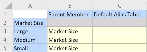

  4. Nella colonna nome attributo, sotto al nome attributo, digitare i nomi dei membri attributo da aggiungere.
    Griglia di dimensioni attributo con nuovi membri (Grande, Medio e Piccolo) immessi manualmente nella colonna a sinistra prima dell'operazione di sottomissione Le celle delle tre nuove righe sono di colore bianco (non sono stati applicati stili di cella).
  5. Nella barra multifunzione Smart View fare clic su Sottometti.
    I membri attributo vengono inviati all'applicazione.
    Griglia di dimensioni attributo con nuovi membri (Grande, Medio e Piccolo) nella colonna a sinistra dopo l'operazione di sottomissione Le righe dei tre nuovi membri ereditano gli stili di cella del membro e delle celle scrivibili. I membri attributo sono in colore blu, come il nome della dimensione attributo e l'intestazione della colonna delle proprietà. Le celle delle proprietà per le righe dei tre nuovi membri sono di colore giallo, a indicare che sono scrivibili.
