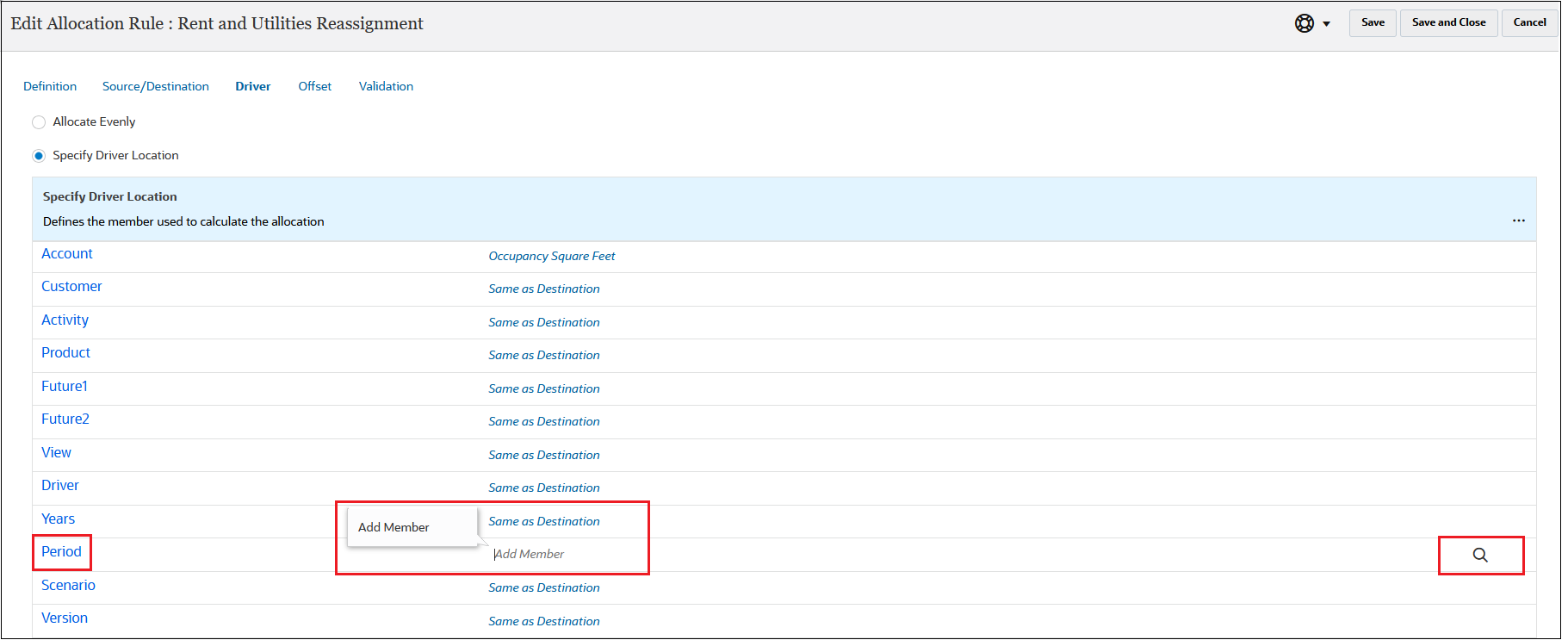

  1. Fare clic su Uguale alla destinazione accanto alla dimensione Periodo , quindi su Icona Richiama selettore membri per aprire il Selettore membri.
    Pagina Modifica regola di allocazione con la dimensione Periodo selezionata per aggiungere un membro

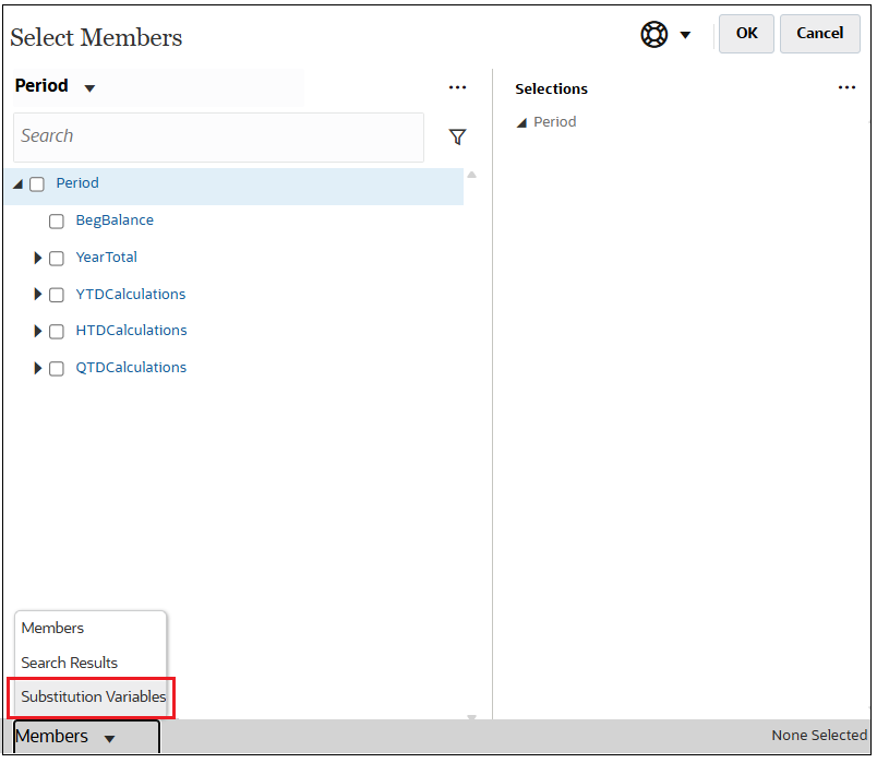

  2. Fare clic su Membri nella parte inferiore del Selettore membri e selezionare Variabili di sostituzione.
    Selezione membri con variabili di sostituzione selezionate nell'elenco a discesa Membro

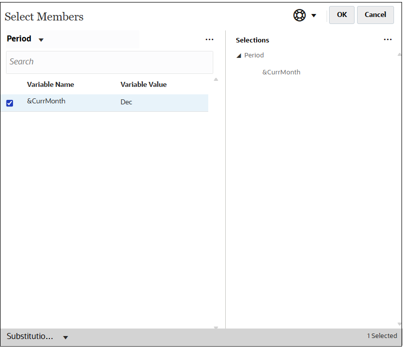

    Vengono visualizzate le variabili di sostituzione definite per il periodo. In questo esempio è stata definita una variabile di sostituzione, $CurrMonth. Selezionare la variabile di sostituzione e fare clic su OK.
    Selettore membri con la variabile di sostituzione $CurrMonth selezionata

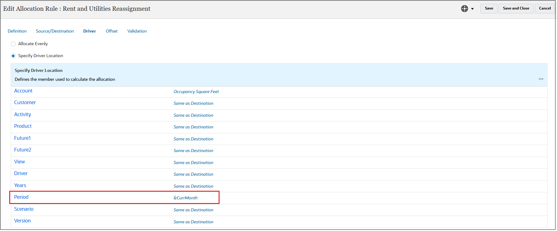

    Dopo la sua selezione, la variabile di sostituzione $CurrMonth viene visualizzata come valore per la dimensione Periodo nella scheda Driver della regola di allocazione.
    $CurrMonth visualizzata come variabile di sostituzione da utilizzare nella dimensione Periodo

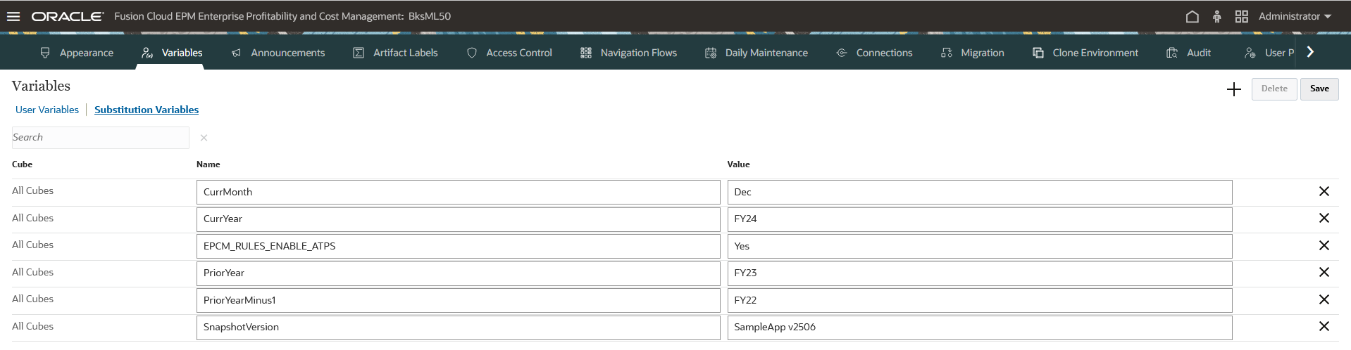

Per definire variabili di sostituzione, procedere come segue.
  1. Nella schermata Home selezionare Strumenti, quindi Variabili.
  2. Nella pagina Variabili, fare clic su Variabili di sostituzione.
    Scheda Variabili di sostituzione
