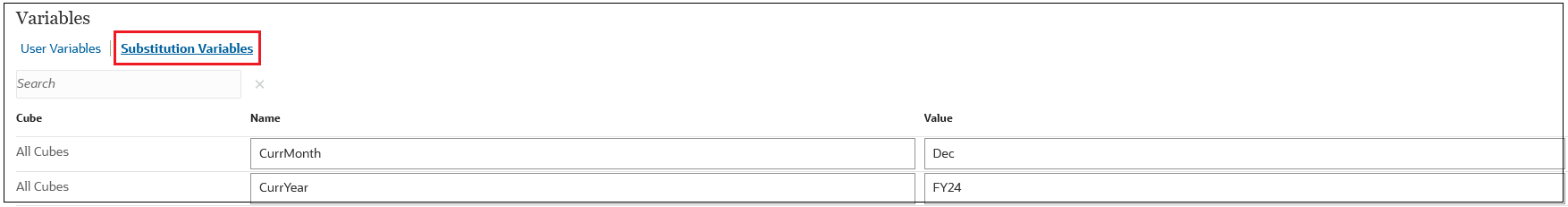

Per definire variabili di sostituzione, procedere come segue.
  • Nella home page selezionare Strumenti, quindi Variabili.
  • Nella pagina Variabili, fare clic su Variabili di sostituzione.
    Scheda Variabili di sostituzione
