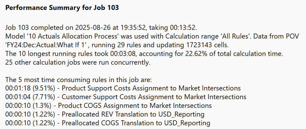

Riepilogo performance per job
Riepiloga i risultati delle prestazioni chiave di un job per identificare potenziali aree problematiche che potrebbero rallentare le prestazioni di calcolo.
Esempio di riepilogo delle prestazioni

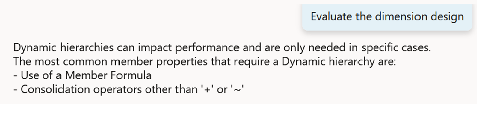

Valuta progettazione dimensione
Fornisce le migliori prassi su come progettare il tipo di gerarchia delle dimensioni per migliorare le prestazioni di calcolo.
Valutare l'esempio Progettazione delle dimensioni

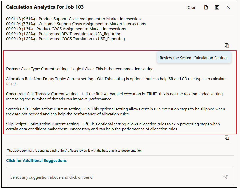

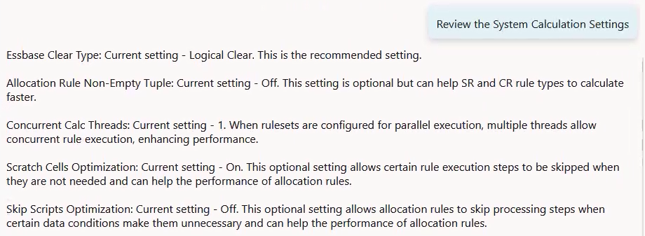

Esaminare le impostazioni di calcolo del sistema
Visualizza le impostazioni correnti per "Tipo cancellazione Essbase", "Tupla non vuota regola allocazione", "Thread calcolo concorrente", "Ottimizzazione celle temporanee" e "Salta ottimizzazione script" in modo da poter vedere cosa potrebbe essere necessario modificare per migliorare le prestazioni di calcolo.
Per ulteriori informazioni su queste impostazioni, fare riferimento alla sezione Gestione delle impostazioni dell'applicazione e di sistema.
Esempio di analisi delle impostazioni di calcolo del sistema

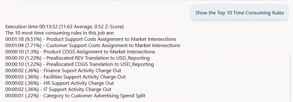

Mostra le prime 10 regole che richiedono tempo
Mostra le prime 10 regole che richiedono più tempo per il job. Ciò consente di concentrarsi sulle singole regole che rallentano le prestazioni di calcolo e di perfezionarle.
Esempio di prime dieci regole che richiedono più tempo

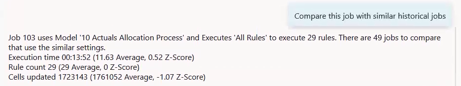

Confronta job con job cronologici simili
Confronta le prestazioni di esecuzione di un job specifico con altri job eseguiti di recente con le stesse impostazioni nello stesso modello. Le informazioni confrontate includono la media e il Punteggio z per il tempo di esecuzione, il conteggio delle regole e le celle aggiornate per il job specifico con i valori per i job con impostazioni simili. Ciò consente di verificare se è stato apportato un cambiamento per rallentare l'esecuzione del job.
Confronta questo job con un esempio di job cronologici simili

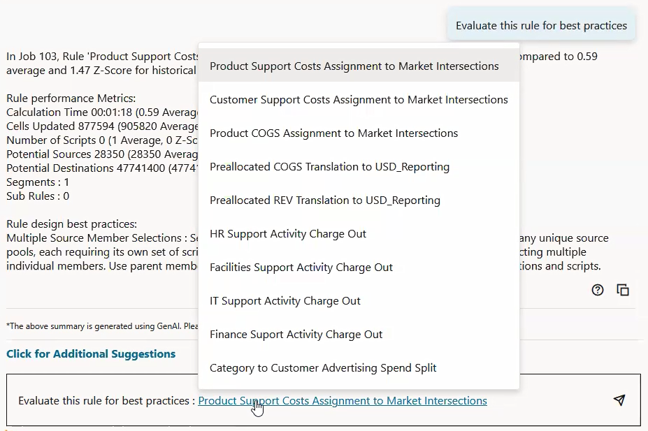

Valuta regola per procedure consigliate
Valuta la regola per verificare se segue le procedure consigliate. Seguire i suggerimenti sulle procedure consigliate per velocizzare l'esecuzione della regola.
È possibile rivedere le prime 10 regole che richiedono più tempo da qui. Viene inizialmente visualizzato il collegamento per la regola con esecuzione più lunga. Fare clic su questa regola per visualizzare le prime 10 regole che richiedono più tempo. È possibile selezionare una di queste regole per esaminare i dettagli relativi a tali regole e apportare modifiche per consentire l'esecuzione più rapida della regola.
Esempio di valutazione della regola per le procedure consigliate

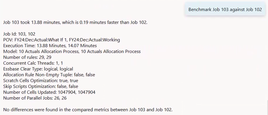

Job benchmark
Confronta due job. Ad esempio, se hai un lavoro che prima era veloce ma ora è lento, puoi confrontare i lavori veloci e lenti per vedere cosa è cambiato.
Quando si confrontano i job, è necessario selezionare un job da confrontare con il job di benchmark. Per impostazione predefinita, vengono visualizzati tutti i job con lo stesso tipo di elaborazione e modello del job di benchmark. Selezionare un job di confronto facendo clic sul collegamento ipertestuale per il job.
Esempio di job benchmark

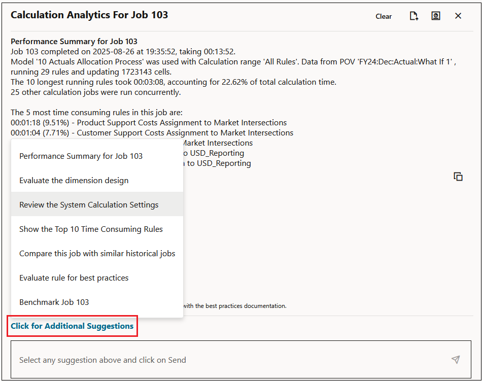

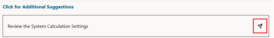

  4. Fare clic su Icona GenAI per visualizzare i suggerimenti dell'Assistente prestazioni.
Le informazioni iniziali visualizzate sono un riepilogo delle prestazioni per il job selezionato. Selezionare Fare clic per visualizzare suggerimenti aggiuntivi per visualizzare un elenco a discesa in cui è possibile selezionare suggerimenti aggiuntivi.
Figure 12-1 Suggerimenti Assistente prestazioni
Suggerimenti dell'intelligenza artificiale generativa visualizzati nell'elenco a discesa per il job di esempio 103
Dopo aver selezionato un suggerimento, fare clic su Pulsante Invia (Invia) per visualizzare il suggerimento dell'Assistente prestazioni.
Rivedere le informazioni sulle impostazioni di calcolo del sistema con il pulsante Invia
Rivedere il suggerimento relativo alle impostazioni di calcolo del sistema
