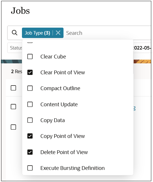

  2. Per limitare la visualizzazione ai soli job dei punti di vista, fare clic sulla casella Tipo di job per spostarla nel campo Cerca. Nel momento in cui la casella si trova nel campo Cerca, fare di nuovo clic su di essa e scorrere verso il basso per selezionare il o i job dei punti di vista desiderati.
    Console Job con i job dei punti di vista evidenziati nell'elenco a discesa Tipo di job

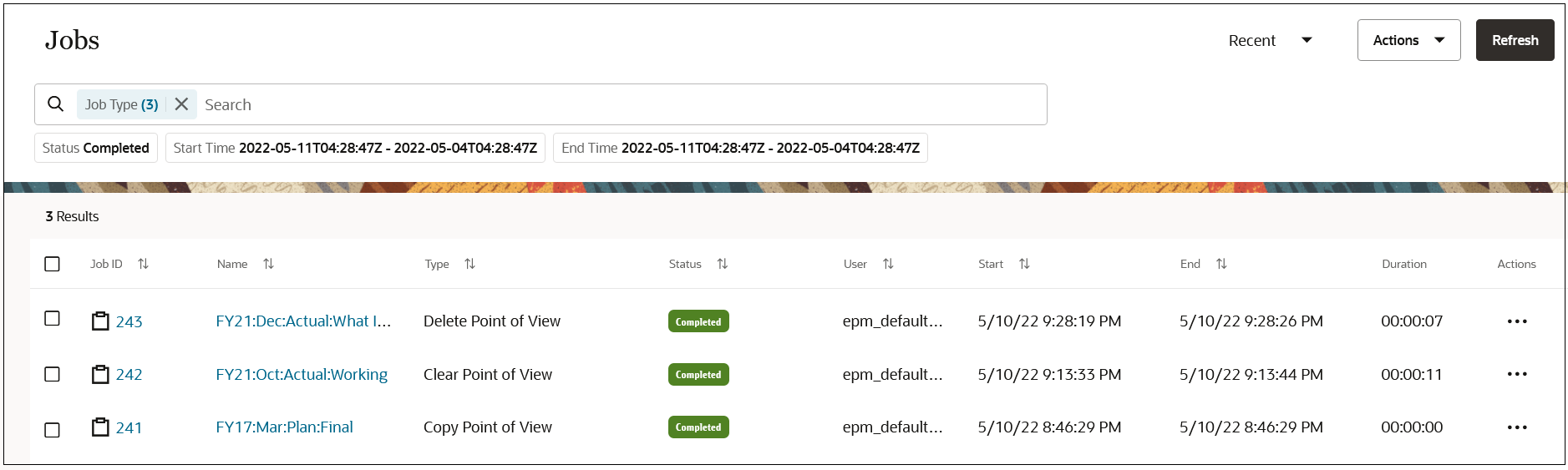

Vengono visualizzati i job il cui stato è "Completato" o "Completato con errori". Nell'esempio riportato di seguito sono stati sottomessi un job Elimina punto di vista, un job Cancella punto di vista e un job Copia punto di vista e tutti i job sono stati eseguiti senza errori.
Console job con tre job dei punti di vista visualizzati

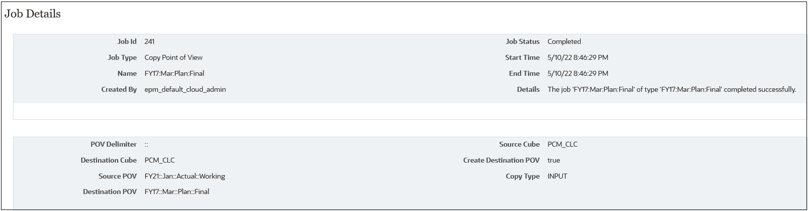

Per visualizzare i dettagli di un job, fare clic sul relativo nome o su Icona Dettagli accanto a un job e selezionare Dettagli.
Dettagli di un job Copia punto di vista
