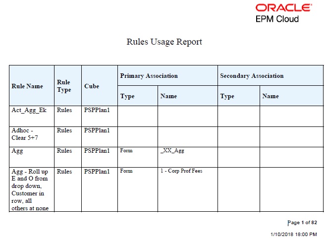

Esempio 24-1 Esempio del Report utilizzo regole con associazioni principali (formato PDF)
Esempio del Report utilizzo regole con associazioni principali in formato PDF

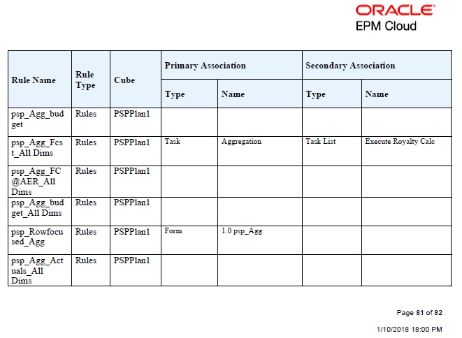

Esempio 24-2 Esempio del Report utilizzo regole con associazioni principali e secondarie (formato PDF)
Esempio del Report utilizzo regole con associazioni principali e secondarie in formato PDF
