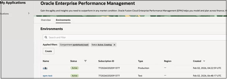

  1. Nel menu Navigazione selezionare Applicazioni personali, quindi fare clic su Oracle Enterprise Performance Management.
  2. Effettuare una selezione dall'elenco Ambiente.
    Selezione dell'ambiente

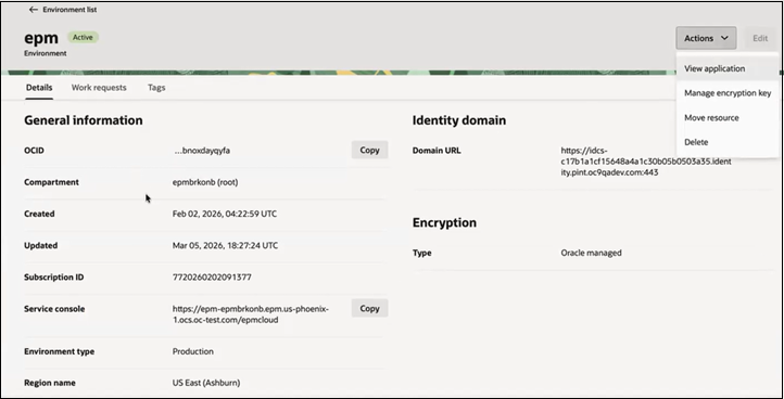

  3. Nella pagina dei dettagli dell'ambiente, fare clic su Azioni, quindi selezionare Gestisci chiave di cifratura.
    Selezione di Gestisci chiave di cifratura

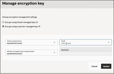

  4. Selezionare Cifra mediante chiavi gestite dall'utente. Il sistema visualizza i vault e le chiavi disponibili per l'area nella tenancy corrente.
    Scelta delle impostazioni di gestione della cifratura
  5. Selezionare il vault e le chiavi e fare clic su Aggiorna.
