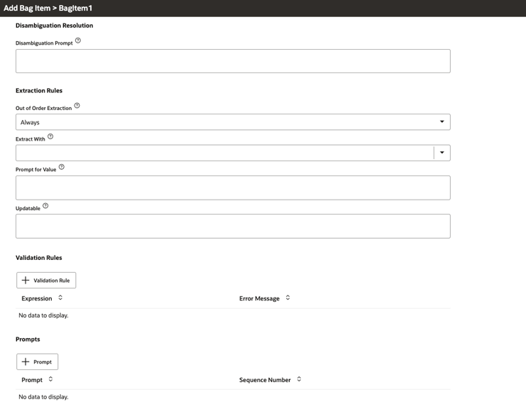

    5. In Aggiungi elemento set continuare specificando le impostazioni per le opzioni Risoluzione disambiguazione, Regole di estrazione, Prompt, e Regole di convalida.
      Risoluzione disambiguazione, Regole di estrazione, Prompt e Regole di convalida della finestra di dialogo
      1. In Risoluzione disambiguazione, facoltativamente è possibile immettere il testo per proporre all'utente il prompt di disambiguazione. Ad esempio, immettere il testo Sono state trovate più corrispondenze possibili. È possibile selezionare uno dei seguenti prodotti?
      2. In Regole di estrazione, per impostazione predefinita l'opzione Estrazione non in ordine è impostata su Sempre.
      3. È possibile lasciare vuoto il campo Estrai con.
      4. In Richiedi valore, immettere uno snippet di codice Java simile a quello dell'esempio riportato di seguito.
        <#if changePOVBag.value?has_content &&
        changePOVBag.value.EPM_DIMENSION?has_content &&
        changePOVBag.value.EPM_DIMENSION?lower_case ==
        'product'>true<#else>false</#if>
      5. In Regole di convalida, fare facoltativamente clic su + Regola di convalida per immettere una o più regole di convalida specificando per ognuna un'espressione e un messaggio di errore.
      6. Nella sezione Prompt, fare facoltativamente clic su + Prompt per immettere uno o più prompt. Ad esempio, scegliere di seguito il prodotto o immettere un valore.
      7. Fare clic su Chiudi per salvare i dati immessi.
