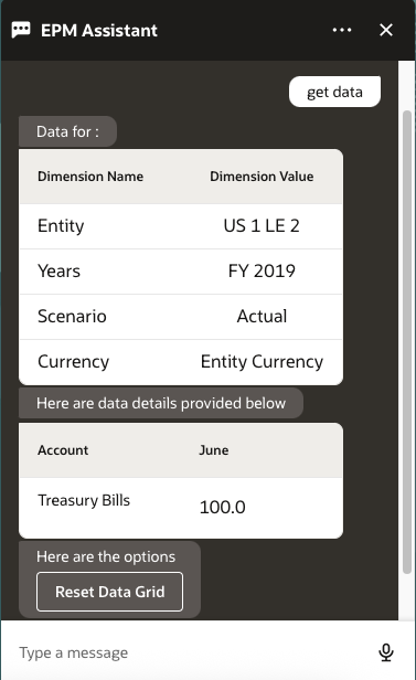

  1. Immettere get data (Recupera dati). L'assistente visualizza le opzioni per il POV corrente.

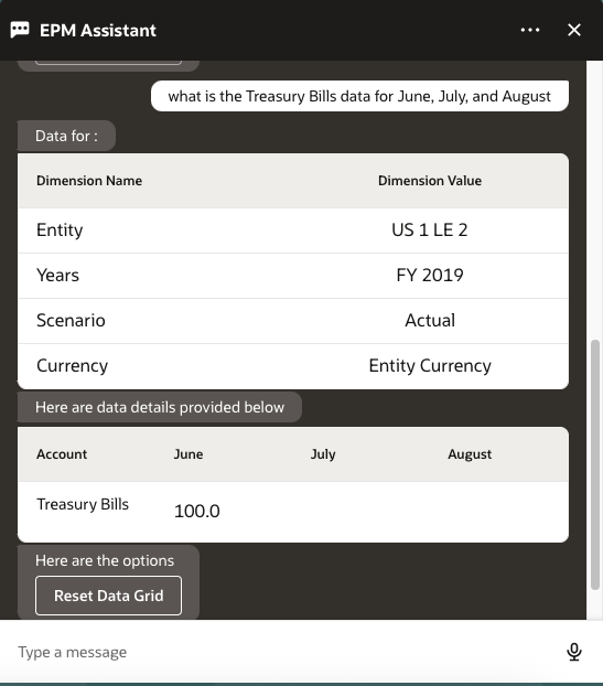

  2. Se si desidera visualizzare le informazioni per più membri, ad esempio June (giugno), July (luglio) e August (agosto), immettere what is the Treasury Bills data for June, July, and August (Quali sono i dati Treasury Bill per giugno, luglio e agosto).
    Intento get data (Recupera dati) per più periodi di tempo

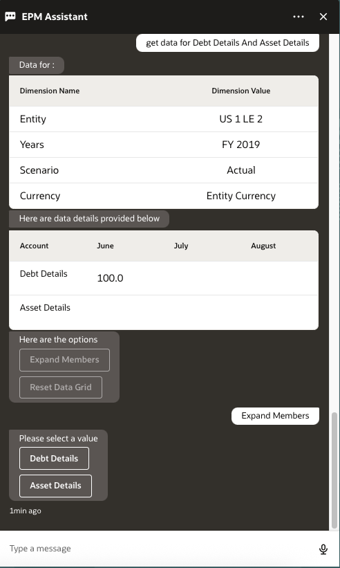

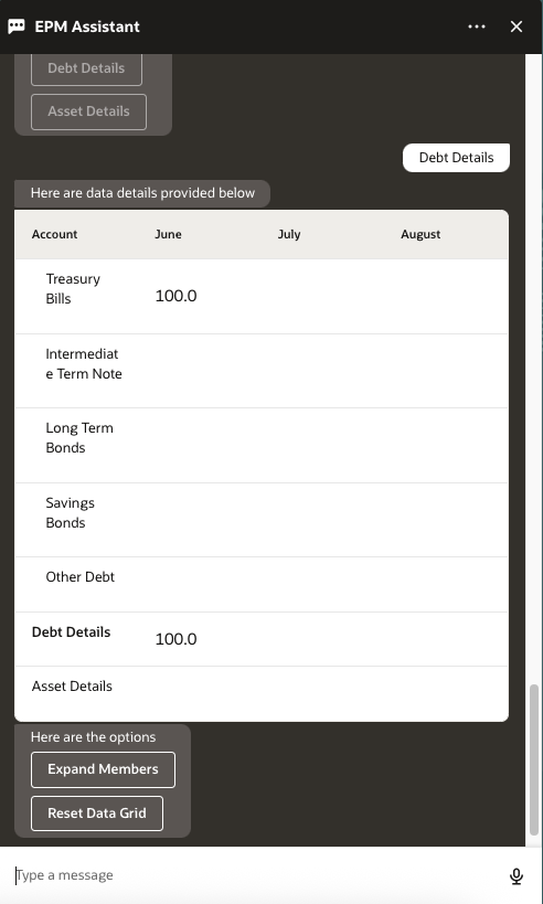

  3. Se si desidera modificare un membro di un conto con più membri nella stessa tabella, immettere get data for Debt Details And Asset Details (Recupera dati per Dettagli debito e Dettagli attività).
    get data (Recupera dati) per Debt Details (Dettagli debiti) e Asset Details (Dettagli attività)
  4. Per espandere un membro e visualizzare i dettagli, fare clic su Espandi membri.
    Opzione Espandi membri
    Opzioni dopo l'espansione dei membri

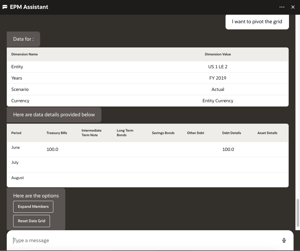

  5. Per modificare le colonne o le righe dei membri, immettere I want to pivot the grid (Desidero eseguire il pivot della griglia).
    Espressione di esecuzione del pivot della griglia

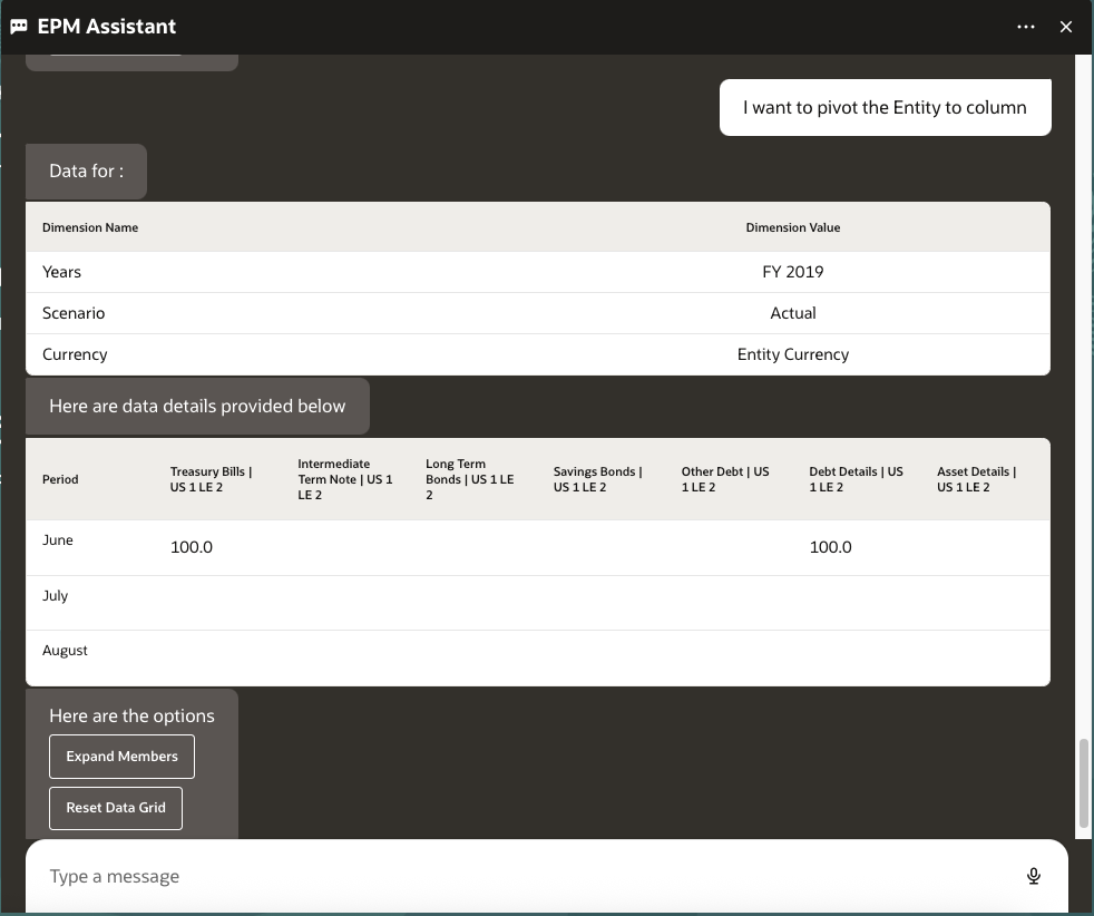

  6. Se si desidera aggiungere dimensioni dal POV alla tabella, immettere I want to pivot the Entity to column (Desidero eseguire il pivot dell'entità sulla colonna).
    Espressione di esecuzione del pivot dell'entità sulla colonna

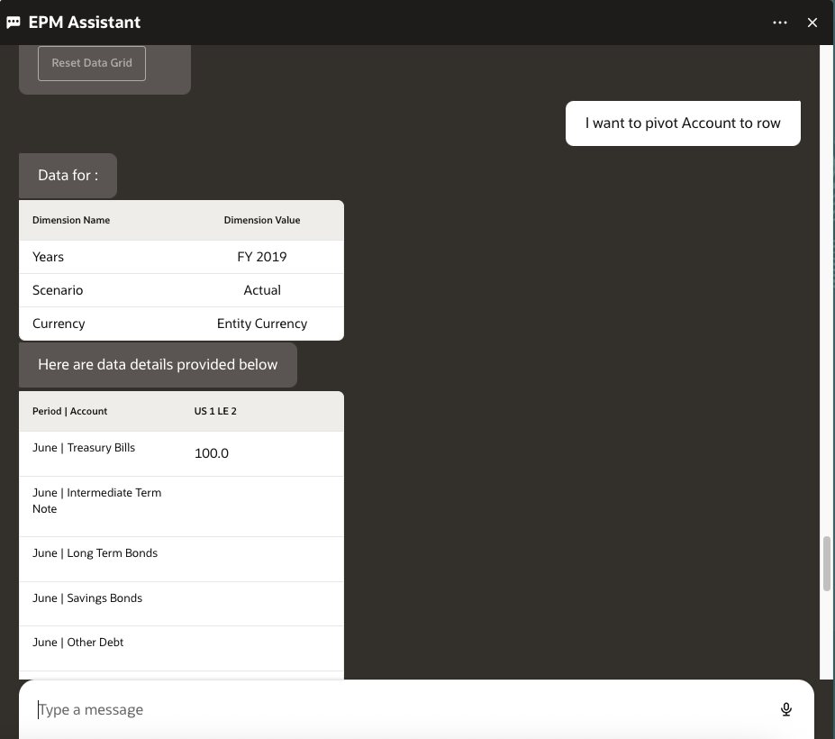

  7. Se si desidera modificare la dimensione da colonna a riga o viceversa, immettere I want to pivot Account to row (Desidero eseguire il pivot di Conto sulla riga).
    Espressione di esecuzione del pivot di Account (Conto) sulla riga

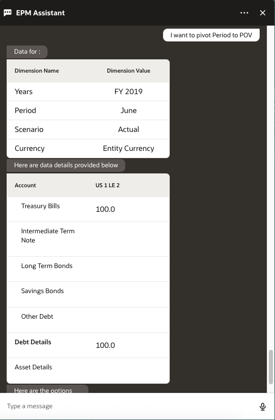

  8. Se si desidera rimuovere una dimensione, immettere I want to pivot Period to POV (Desidero eseguire il pivot di Periodo sul POV).
    Espressione di esecuzione del pivot di Period (Periodo) sul POV

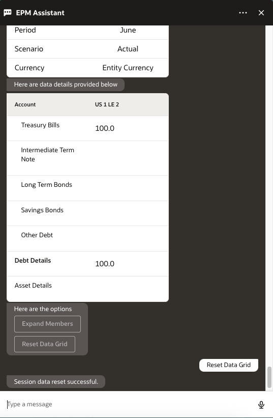

  9. Se si desidera reimpostare la tabella, fare clic su Reimposta griglia dati.
    Espressione di reimpostazione della griglia dati
