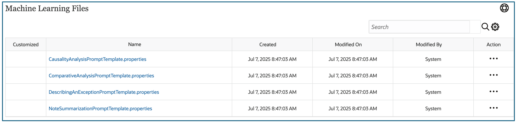

  2. Nella pagina File apprendimento automatico, sono elencati i quattro file delle proprietà insieme alle date di creazione e modifica, l'utente Autore modifica e una colonna Personalizzato per indicare se il file è stato modificato dallo stato predefinito.
    I file predefiniti sono precompilati con esempi per ciascuno dei tre casi d'uso per la generazione di riepiloghi descrittivi e un file per il riepilogo delle note.
    • CausalityAnalysisPromptTemplate.properties
    • ComparativeAnalysisPromptTemplate.properties
    • DescribingAnExceptionPromptTemplate.properties
    • NoteSummarizationPromptTemplate.properties
    File proprietà di apprendimento automatico
