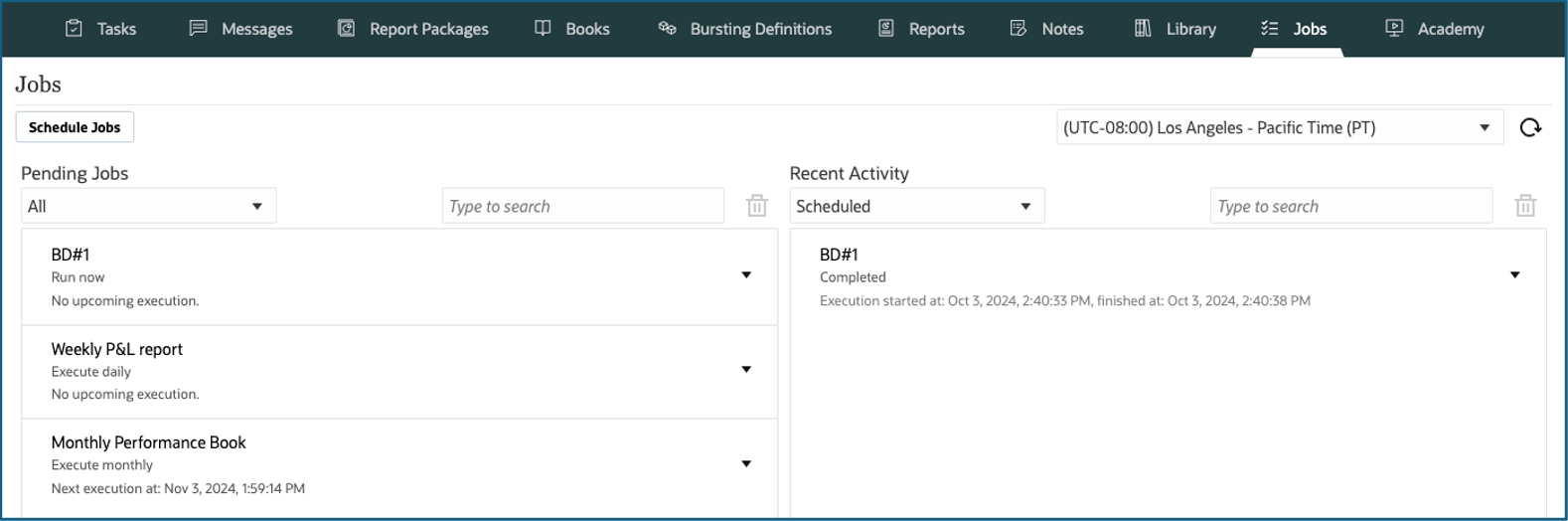

La console job di Narrative Reporting consente di pianificare le definizioni di divisione, di visualizzare e gestire i job in sospeso e l'attività recente.
La console job di Narrative Reporting consente di pianificare le definizioni di divisione. È possibile pianificare le definizioni di divisione in modo che vengano eseguite subito o in data successiva. È inoltre possibile visualizzare e gestire i job in sospeso e l'attività recente nella console job.
Accesso alla console job
Per accedere alla console job, nella home page di Narrative Reporting selezionare Job.
La console job comprende le aree indicate di seguito.
Pianifica job: pianifica un nuovo job di definizione divisione.
Nota: è possibile selezionare per la pianificazione solo le definizioni di divisione presenti nella libreria di Narrative Reporting. Non è possibile selezionare le definizioni di divisione in librerie remote.Job in sospeso: elenca e gestisce tutti i job correnti e in sospeso, compresi quelli pianificati ricorrenti.
È possibile applicare un filtro in modo da visualizzare i job In sospeso (in attesa di esecuzione) o Tutti i job (inclusi quelli completati).
È possibile filtrare l'elenco dei job in sospeso in base al nome inserendo il testo dei criteri di filtro nella casella di testo di ricerca.
È possibile selezionare Elimina job pianificati per eliminare i job pianificati selezionati in Job in sospeso.
Per ogni job in sospeso selezionato sono disponibili le azioni Modifica, Copia o Elimina. Per modificare un job completato in modo che venga eseguito di nuovo, modificare la tempistica e la ricorrenza della pianificazione.
Attività recente: elenca e gestisce tutti i job recenti comprese le definizioni di divisione eseguite da un job pianificato e job interni come l'importazione o l'esportazione di artifact.
È possibile filtrare la visualizzazione per Sistema (aggiornamenti dei package di report e così via), Pianificato (definizioni di divisione) e Tutto.
È possibile selezionare Elimina attività per eliminare i job selezionati nel pannello Attività recente.
Per ogni job recente è possibile visualizzare i Dettagli di esecuzione oppure selezionare Elimina per eliminarlo.
Fuso orario: selezionare un fuso orario per visualizzare i job pianificati. Il fuso orario predefinito per un utente nella console job è quello selezionato nelle preferenze utente.
Aggiorna: esegue l'aggiornamento degli elenchi Job in sospeso e Job recenti.
