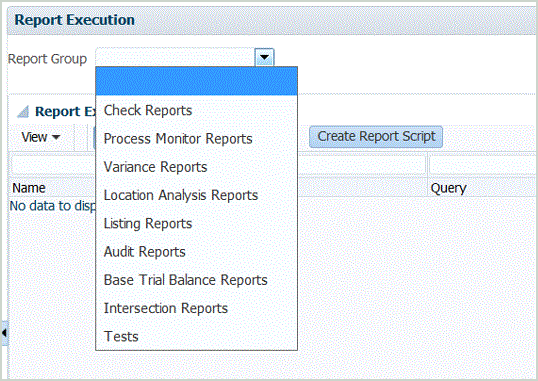

    Quando un utente seleziona Esecuzione report, l'elenco dei report disponibili in Gruppi report si basa sui report selezionati nella sicurezza a livello di ruolo.
    Immagine che mostra la schermata Esecuzione report.
