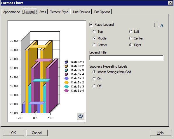

Figura -24 Scheda Legenda nel motore originale di tracciamento dei grafici

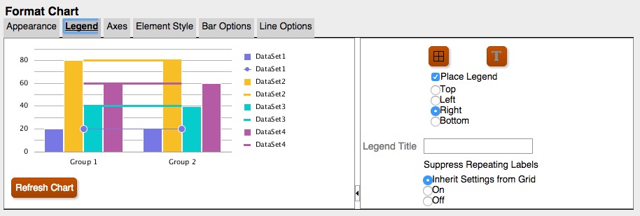

Figura -25 Scheda Legenda nel motore aggiornato di tracciamento dei grafici

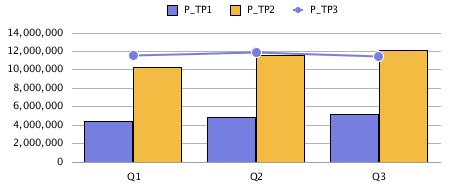

Figura -26 Posiziona legenda = Superiore

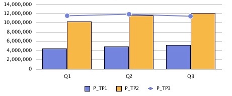

Figura -27 Posiziona legenda = Inferiore

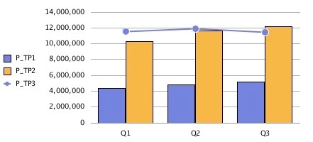

Figura -28 Posiziona legenda = Sinistra

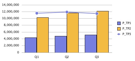

Figura -29 Posiziona legenda = Destra
