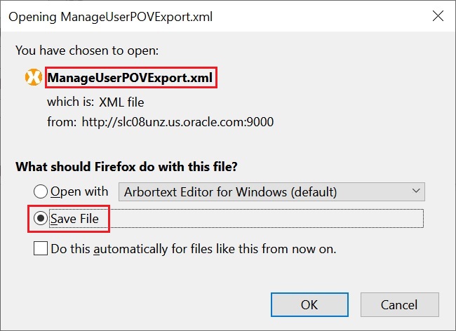

  5. Fare clic su Icona scaricamento (Icona Scarica POV).
  6. Selezionare Salva file per salvare il file ManageUserPOVExport.xml, quindi fare clic su OK.
    Finestra di dialogo Scarica POV
  7. Selezionare una posizione per salvare il file, quindi fare clic su Salva.

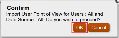

  4. Fare clic su OK nella finestra di dialogo Conferma per procedere con l'importazione.
