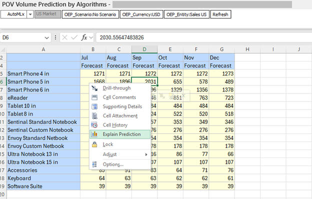

  3. Nel form, visualizzare la barra degli strumenti POV e prendere nota del modello di previsione impostato nella dimensione pagina Versione. L'analisi della previsione verrà generata per il modello selezionato. È possibile cambiare modello, se necessario, prima di procedere con il passo successivo.
  4. Nel form, fare clic con il pulsante destro del mouse su una cella dati e scegliere Spiega previsione dal menu di scelta rapida.
    Nel form Previsioni avanzate, il modello di previsione viene visualizzato nella barra degli strumenti POV e il menu di scelta rapida aperto da una cella dati visualizza il menu Spiega previsione che apre l'analisi della previsione.

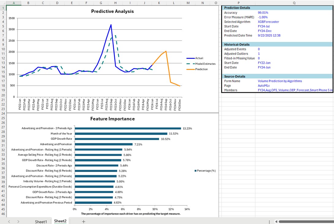

    Un nuovo foglio apre l'analisi della previsione visualizzando il grafico Analisi predittiva con la tabella dei dettagli e il grafico Importanza funzione.
    Foglio di analisi della previsione che visualizza il grafico Analisi predittiva con la tabella dei dettagli e il grafico Importanza funzione.

  5. Esaminare i dettagli nel foglio di analisi della previsione.
    • Grafico di analisi della previsione con la tabella dei dettagli:
      Il grafico di analisi della previsione mostra i dati effettivi (rappresentati dalla linea continua) e le stime del modello (rappresentate dalla linea tratteggiata sovrapposta) per il periodo di tempo specificato. Ciò consente di confrontare e comprendere più facilmente l'accuratezza dell'algoritmo di previsione per i dati cronologici. Inoltre, viene visualizzata la linea Previsione (Prediction) per la previsione generata dall'algoritmo per il periodo di tempo futuro.
      La tabella accanto al grafico visualizza i dettagli della previsione, ad esempio la percentuale di accuratezza, la misura dell'errore, l'algoritmo selezionato, l'inizio e la fine del periodo di previsione e la data e l'ora della previsione, dettagli cronologici quali eventi e valori anomali adeguati, valore mancante inserito, inizio e fine del periodo cronologico, nonché dettagli relativi all'origine quali il nome del form, la pagina e i membri POV.
    • Grafico Importanza funzione:
      Il grafico Importanza funzione mostra l'importanza relativa di ogni driver chiave per la previsione della misura target per una determinata sezione di dati. I driver in cima al grafico sono i fattori che influiscono maggiormente sui risultati della previsione. Il grafico evidenzia fino a 10 driver o funzioni chiave. Le funzioni secondarie oltre le prime 10 sono raggruppate nella categoria "Altro". È possibile prendere decisioni informate conoscendo i driver che impattano maggiormente sulle previsioni.
      Il grafico Importanza funzione viene visualizzato per gli algoritmi selezionati in base alla configurazione delle previsioni avanzate da parte degli amministratori servizi.
  6. Facoltativo: per esaminare l'analisi della previsione utilizzando un algoritmo diverso, tornare al form Previsioni avanzate, selezionare l'algoritmo desiderato nella dimensione pagina Versione e fare clic con il pulsante destro del mouse sulla cella dati per scegliere Spiega previsione. Si noti che il grafico di analisi della previsione e la tabella dei dettagli ora visualizzano la spiegazione della previsione per la pagina e l'algoritmo selezionati.
