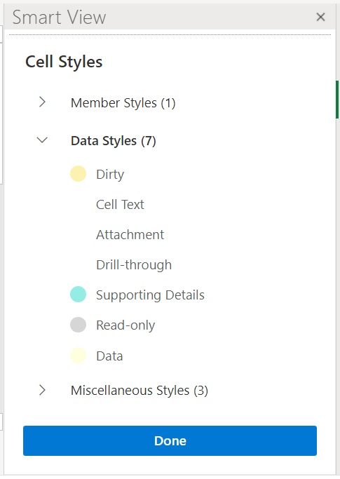

Per impostare le opzioni di formattazione di Smart View:
  1. Nel menu Estensioni, selezionare Smart View for Google Workspace, quindi selezionare Opzioni.
  2. Nella finestra di dialogo Opzioni, selezionare la scheda Formattazione.
  3. Nella scheda Formattazione, selezionare la casella di controllo Usa stili cella.
  4. Fare clic su Stili celle e impostare gli stili di cella e l'ordine di precedenza desiderati. Per ulteriori informazioni sull'impostazione degli stili di cella e dell'ordine di precedenza, fare riferimento alla sezione Stili delle celle.
