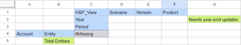

  1. Aprire una griglia ad hoc contenente commenti e fare clic su Aggiorna.
    Nell'esempio sotto riportato, la griglia visualizza alcuni commenti nel foglio.
    Figure 9-10 Griglia con celle contrassegnate con lo stile di commento
    Griglia con celle commenti
