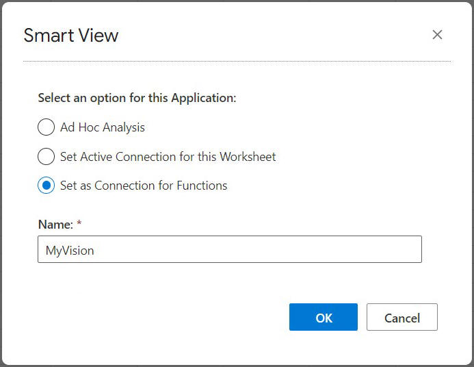

  2. Nel pannello Home page Smart View, selezionare un cubo facendo clic nell'area vuota accanto al nome del cubo.
  3. Fare clic con il pulsante destro del mouse sul cubo, scegliere Imposta come connessione per le funzioni, digitare un nome per la connessione, quindi fare clic su OK.
    Nell'esempio riportato di seguito, il nome della connessione è MyVision.
    Figura 14-6 Nome della connessione
    Finestra di dialogo Imposta come connessione per le funzioni in cui viene visualizzato il campo Nome, in cui è possibile immettere il nome connessione da utilizzare per le funzioni
    Nota:
    È necessario creare un nome di connessione per ogni nuovo foglio di calcolo.
    Il nome della connessione viene salvato con il foglio di calcolo. Alla riapertura del foglio di calcolo salvato, non verrà richiesto di immettere il nome di una connessione.
