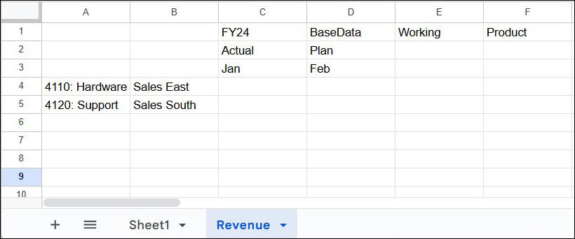

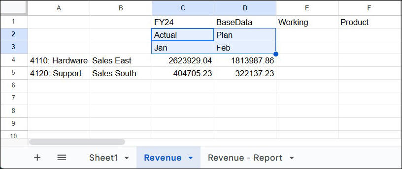

Qualsiasi foglio ad hoc normale può essere trattato come un foglio di query. È possibile digitare le dimensioni e i membri direttamente nel foglio o selezionarli mediante il Selettore membri. Ad esempio, è possibile provare a creare la seguente griglia in formato libero con:
  • Scenario e Tempo nelle colonne, in cui si desidera vedere i dati effettivi (Actual) per il mese di gennaio (Jan) e i dati piano (Plan) per il mese di febbraio (Feb)
  • Conto ed Entità nelle righe, in cui si desidera vedere dati specifici per un conto specifico e un'entità Vendite (Sales) specifica.
Griglia in formato libero senza dati all'interno.

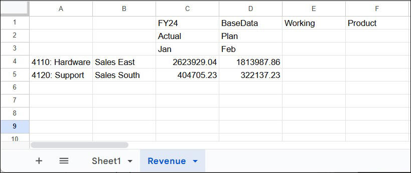

Facoltativamente, è possibile fare clic su Aggiorna per visualizzare i valori di dati nella griglia prima di eseguire il report.
Dopo l'aggiornamento, tutti i punti dati sono popolati.
Nella griglia, ogni combinazione di membri per le righe e le colonne è diversa. Ad esempio, la cella C4 visualizza il valore per i ricavi (Revenue) relativi all'hardware (Hardware) da Vendite Est (Sales East) per gennaio per lo scenario effettivo, mentre la cella D5 visualizza il valore per i ricavi relativi al supporto (Support) da Vendite Sud (Sales South) per febbraio per lo scenario del piano.

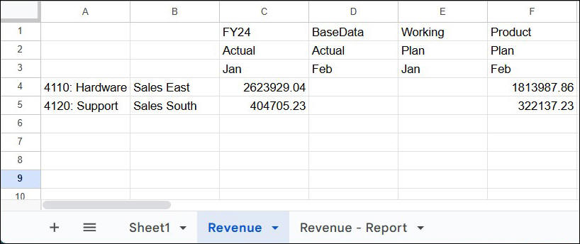

Per eseguire questo foglio di query ad hoc come report, utilizzare l'opzione Esegui come report. Nel menu Estensioni, selezionare Smart View for Google Workspace, quindi selezionare Ad hoc. Fare clic su Query, quindi su Esegui come report.
In un foglio di report separato viene visualizzata una combinazione di tutti i membri riga e colonna disponibili nel foglio. Il foglio di report è denominato <Nome foglio> - Report. In questo esempio, il foglio di query è denominato Revenue, pertanto il foglio di report viene creato con il nome Revenue - Report.
Il foglio di report visualizza una griglia dettagliata contenente le combinazioni di ciascun membro nella griglia.
Il foglio di report visualizza una griglia costituita dalle combinazioni di tutti i membri riga e colonna esistenti nel foglio, insieme ai rispettivi valori di dati. Nell'esempio sopra riportato, il foglio di report visualizza le colonne Actual e Plan per i mesi Jan e Feb, nonché i valori Hardware e Support nelle righe per le entità Sales East e Sales South.

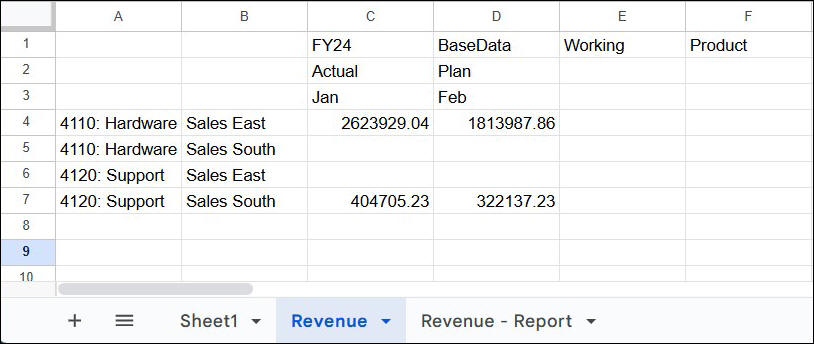

Per visualizzare le combinazioni per membri specifici, selezionare i membri riga richiesti.
Griglia con alcuni membri riga selezionati.
Nel menu Estensioni, selezionare Smart View for Google Workspace, quindi selezionare Ad ho. Fare clic su Query, quindi su Cross join nelle righe.
Nella griglia vengono aggiunte nuove righe per le nuove combinazioni dei membri selezionati.

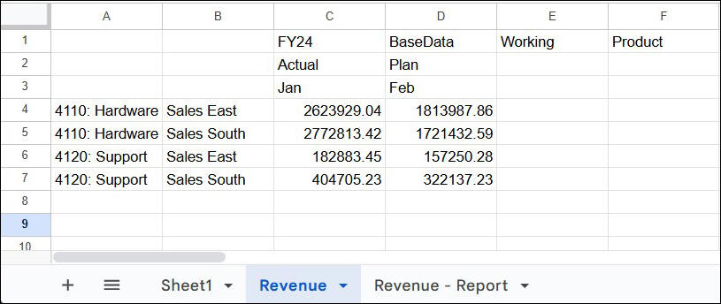

Fare clic su Aggiorna per visualizzare i valori di dati per le diverse combinazioni di righe.
I valori per le nuove combinazioni di membri vengono recuperati e visualizzati nella griglia.

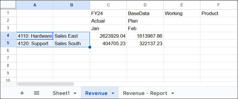

Per visualizzare le combinazioni per membri specifici, selezionare i membri colonna richiesti.
Griglia con alcuni membri colonna selezionati.

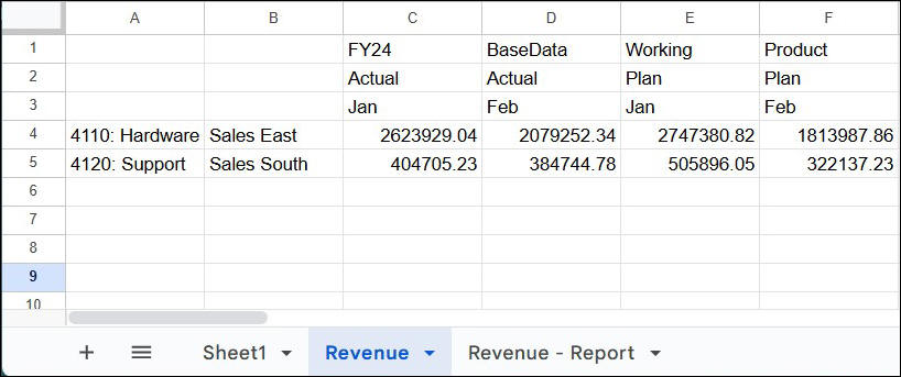

Fare clic su Aggiorna per visualizzare i valori di dati per le diverse combinazioni di colonne.
