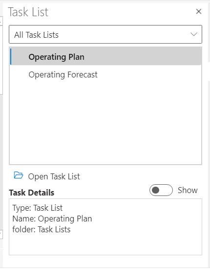

    Viene visualizzato il pannello Elenco task:
    Pannello Elenco task
    Nel pannello Elenco task, utilizzare il pulsante Mostra/Nascondi per visualizzare o nascondere il riquadro Dettagli task.
    I comandi disponibili per i task sono visualizzati nel pannello azioni, situato immediatamente sotto la struttura ad albero dell'elenco dei task e sopra il riquadro Dettagli task.
  4. Nel pannello Elenco task, selezionare un elenco di task e quindi fare clic su Apri elenco task nel pannello azioni.
