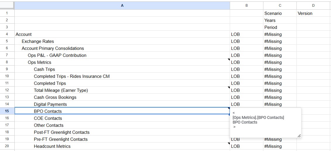

Visualizzazione dei nomi qualificati nelle note cella
In Fogli Google, i nomi qualificati vengono visualizzati nelle note cella per i membri pertinenti se l'opzione Solo nome membro distinto non è selezionata nel menu a discesaVisualizzazione nome membro nelle opzioni di Smart View. Le note cella sono indicate con un triangolo nell'angolo di una cella. È possibile passare con il puntatore del mouse sulla cella per visualizzare il nome qualificato. Quando una cella membro con una nota cella viene tagliata o copiata e incollata in un altro punto del foglio oppure viene ordinata all'interno della griglia, anche la nota viene spostata con il membro nella nuova posizione della cella.
Si consiglia di non aggiungere, eliminare o modificare il testo della nota, anche se risulta modificabile. Qualsiasi modifica del testo della nota può comportare una perdita di metadati e può influire sul contesto del membro nel foglio.
Le note cella aggiunte manualmente dagli utenti con l'opzione di Google Sheets Inserisci nota non vengono mantenute con l'aggiornamento della griglia.
I nomi dei membri qualificati possono essere visualizzati nelle note cella solo in singoli fogli di griglie ad hoc. Non sono attualmente supportati in fogli multipli di griglie ad hoc.
Per visualizzare i nomi qualificati di membri identici, procedere come segue.
Le celle con nomi di membri qualificati vengono visualizzate con un triangolo nell'angolo a indicare la presenza di una nota.
Nella prima riga viene visualizzato il nome qualificato, ad esempio [Ops Metrics].[BPO Contacts]
Nella seconda riga viene visualizzato il nome mostrato sul foglio, ad esempio BPO Contacts
