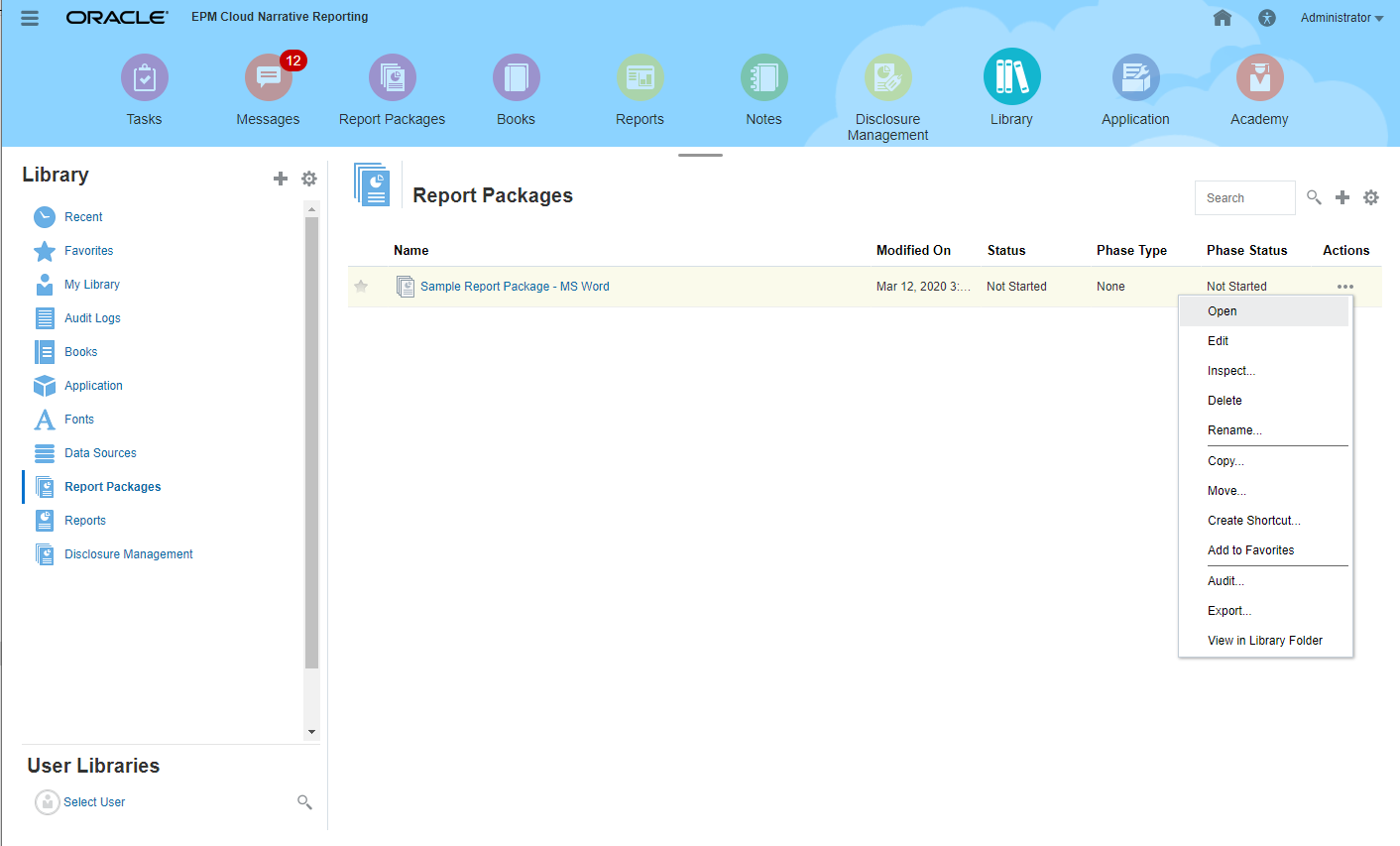

  2. Evidenziare il package di report al quale si desidera assegnare l'accesso.
  3. In Azioni selezionare Ispeziona.
    Dal menu Azione, selezionare Ispeziona per l'artifact al quale si desidera assegnare l'accesso.

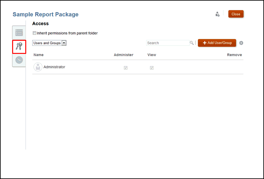

  4. Selezionare la scheda Accesso.
