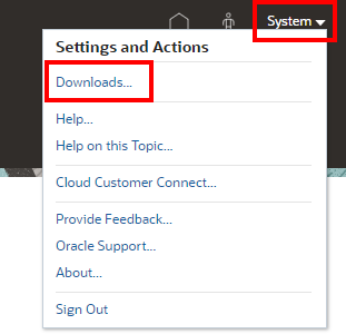

  1. Nella home page di Narrative Reporting, accedere a Impostazioni e azioni facendo clic sul proprio nome utente nell'angolo superiore destro della schermata.
  2. Selezionare Scaricamenti.
    Opzione Scaricamenti del menu utente

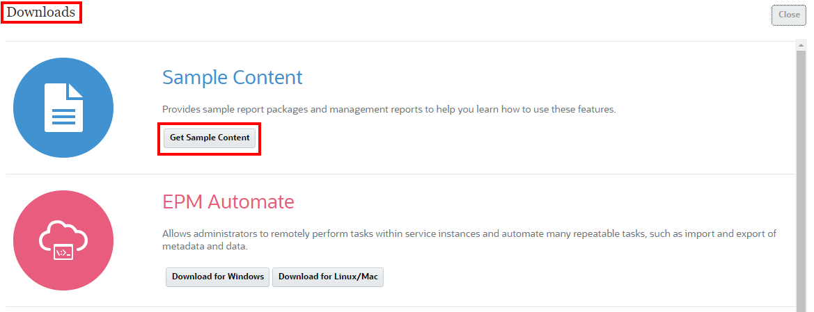

  3. Nella pagina Scaricamenti, fare clic su Recupera contenuto campione.
