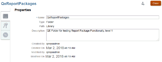

Nella finestra di dialogo Ispeziona sono disponibili le schede Proprietà, Accesso e Cronologia.
Proprietà: consente di gestire le proprietà, nonché visualizzare altri dettagli relativi a cartelle e artifact.
Accesso: consente di amministrare la sicurezza, abilitare le autorizzazioni da una cartella padre, ricercare utenti e gruppi cui assegnare tale cartella o artifact e fornire l'accesso amministrativo, alla scrittura e alla visualizzazione. È inoltre possibile rimuovere l'accesso dell'utente a cartelle e artifact.
Cronologia: consente di rivedere la cronologia di artifact e cartelle.
Figura 8-6 Finestra di dialogo Ispeziona di esempio
È possibile accedere alla finestra di dialogo Ispeziona dai riquadri di navigazione e dei contenuti di cartelle e artifact. Dal riquadro di navigazione è possibile rivedere e ispezionare la scheda Proprietà per gli elementi riportati di seguito.

In Proprietà
, è possibile modificare i nomi e le descrizioni delle cartelle personali e di quelle create. È inoltre possibile visualizzare le proprietà correlate a una cartella o a un artifact.
Per assegnare o visualizzare le autorizzazioni di accesso per una cartella o un artifact e gestirne la sicurezza, utilizzare la scheda Accesso
. La scheda Accesso è disponibile solo per le cartelle e gli artifact per i quali si è ottenuta l'autorizzazione. Per ulteriori informazioni sulla scheda Accesso, vedere Concessione dell'accesso.
In Cronologia
, è possibile visualizzare la cronologia di una cartella o di un artifact. Se nei riquadri di navigazione o dei contenuti si è selezionato Ispeziona per una cartella, nella scheda Cronologia vengono visualizzati i risultati della cartella. Solo gli amministratori possono visualizzare la cronologia di tutti gli artifact all'interno di una cartella.
