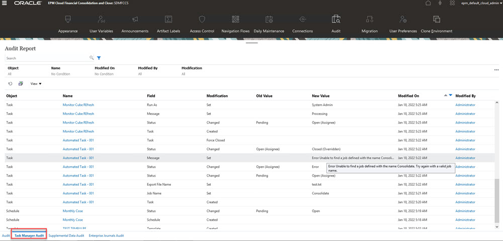

La pagina Audit di Task Manager visualizza i record di cronologia per gli oggetti correlati a Task Manager. Il sistema tiene traccia degli oggetti di Task Manager sotto riportati.
  • Avviso
  • Attributo
  • Filtro (solo pubblico)
  • Regole festività
  • Elenco (solo pubblico), compresa la selezione delle condizioni e delle colonne del filtro elenco
  • Unità organizzativa
  • Programmazione
  • Impostazione
  • Task
  • Tipo di task.
  • Team
  • Template

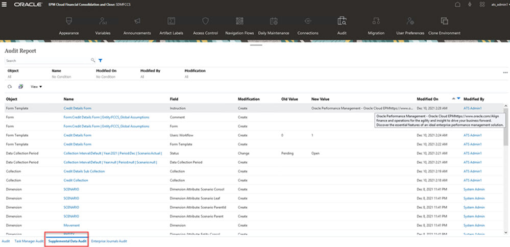

Nella pagina Audit dati supplementari sono visualizzati i record cronologia per gli oggetti correlati a dati supplementari. Vengono tracciati gli oggetti dati supplementari indicati di seguito.
  • Raccolta
  • Intervallo di raccolta
  • Periodo di raccolta dati
  • Dimensione
  • Filtri
  • Form
  • Elenchi
  • Impostazioni
  • Template

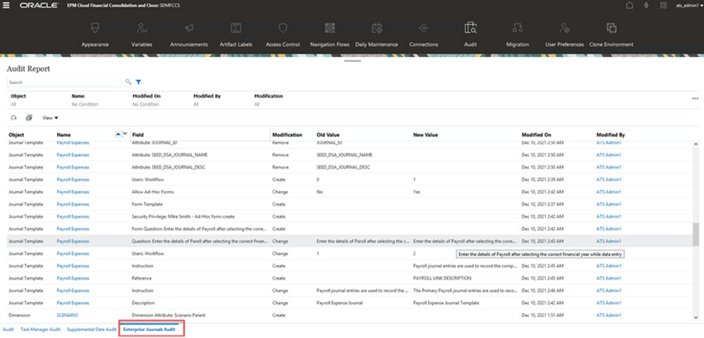

Nella pagina Audit giornale Enterprise sono visualizzati i record cronologia per gli oggetti correlati al giornale Enterprise. Vengono tracciati gli oggetti giornale Enterprise indicati di seguito.
  • Periodi giornale
  • Dimensione
  • Target
  • Template di giornale
  • Filtri
  • Elenchi
  • Impostazioni
  • Giornali
