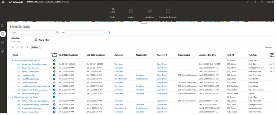

    Per trovare i task in ritardo, è possibile utilizzare l'attributo Ever Been Late per individuare facilmente eventuali task che non hanno rispettato una o più delle date di scadenza programmate all'interno del relativo flusso di lavoro. Anche se il task non è attualmente in ritardo, ma l'assegnatario o uno qualsiasi degli approvatori è stato in ritardo nell'ambito del proprio flusso di lavoro, l'attributo Ever Been Late indica che il task non ha rispettato la data di scadenza programmata.
Esempio di elenco di task
