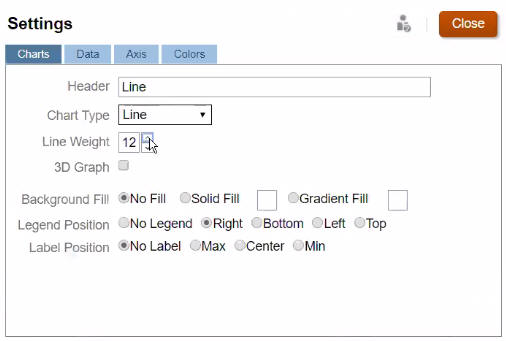

  1. Con il grafico di tipo A linee o Combinazione nella tavolozza di progettazione del dashboard, fare clic su Impostazioni icona Ingranaggio per Impostazioni nei dashboard.
  2. Fare clic sul contatore Spessore riga per impostare la larghezza della riga.
    È possibile visualizzare l'effetto dell'impostazione nel grafico sullo sfondo.
    screenshot che mostra il contatore Spessore riga nella scheda Grafici
