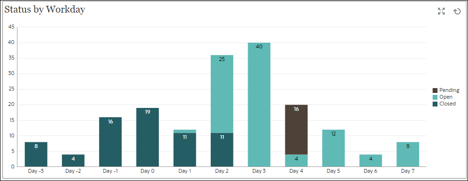

Vista grafico: stato per giorno lavorativo
Nel grafico di esempio viene mostrato il completamento dei task in base a un attributo Giorno lavorativo (Workday) customizzato.
In questo esempio, l'attributo customizzato è stato aggiunto in precedenza e definito con i valori per i giorni da -15 a 35. A tutti i task è stato quindi assegnato un giorno lavorativo in base al completamento pianificato.
Stato per giorno lavorativo
Nel dashboard, nella vista inferiore sinistra, procedere come indicato di seguito.
  1. Fare clic sull'icona Tipo di oggetto e selezionare Task.
  2. Fare clic sull'icona Selettore vista e selezionare Vista grafico.
  3. Fare clic sull'icona Impostazioni e specificare quanto indicato di seguito.
    • Nella scheda Proprietà, specificare quanto segue.
      • Titolo: Status by Workday
      • Tipo: Colonna
      • Sfondo: Nessun riempimento
      • Posizione etichetta: All'interno dell'asse
      • Orientamento: Verticale
      • Linee griglia: selezionare la casella di controllo
      • Periodo: Selezione
    • Nella scheda Layout, specificare quanto segue.
      • Per Asse X, fornire le informazioni elencate di seguito.
        • Tipo: Attributo
        • Attributo 1: Giorno lavorativo (Workday). Per essere visualizzato nell'elenco, questo attributo customizzato deve essere stato aggiunto precedentemente.
        • Ordina: selezionare Workday dal primo menu a discesa e Crescente dal secondo menu a discesa
      • Legenda (serie): nella prima riga, aggiungere quanto segue.
        • Valore: Task
        • Aggregazione: Conteggio
        • Categorie: Stato
      • Asse Y: selezionare la casella di controllo
      • Minimo: Automatico
      • Massimo: Automatico
      • Unità maggiore: Automatico
      • Unità minore: Automatico
    • Nella scheda Legenda, specificare quanto segue.
      • Posizione legenda: A destra
      • Tavolozza: Redwood
      • Selezionare le etichette predefinite per ciascuna serie: Chiusa, Errore, Aperta e In sospeso
      • Selezionare i colori predefiniti per ciascuna serie
  4. Fare clic su OK.
