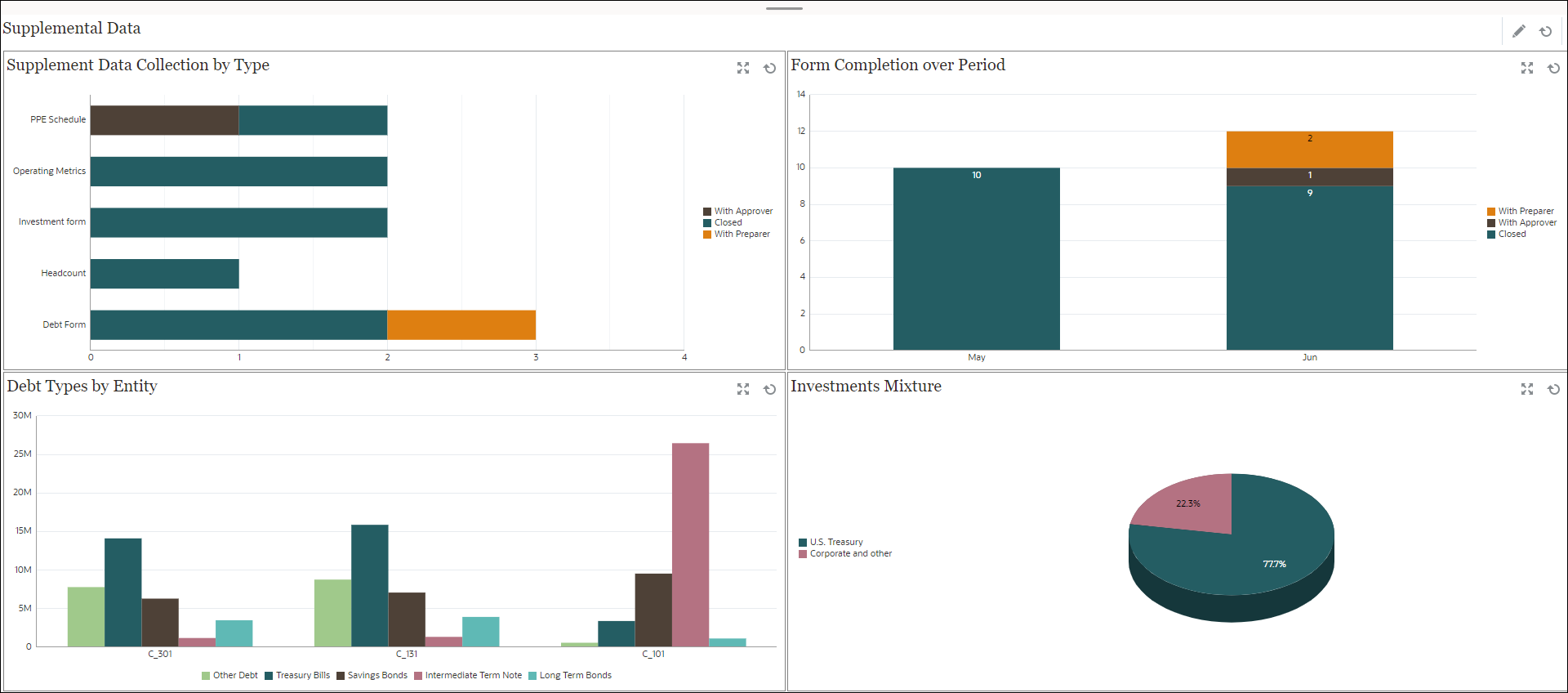

Viene fornito un esempio di un dashboard con viste in form e dati di Gestione dati supplementari. Questo dashboard si basa su dati campione e si differenzia dal consueto utilizzo di Gestione dati supplementari. Le viste includono quanto segue.
Il dashboard corrisponde all'immagine mostrata. Fare clic su un'area in qualsiasi vista per eseguire il drilling verso il basso per i singoli record che costituiscono tale area.

  4. Per creare la vista grafico nella parte superiore sinistra, fare riferimento alla sezione Vista grafico: raccolta dati supplementari per tipo.
  5. Per creare la vista grafico nella parte superiore destra, fare riferimento alla sezione Vista grafico: completamento form nel periodo.
  6. Per creare la vista grafico nella parte inferiore sinistra, fare riferimento alla sezione Vista grafico: tipi di debito per entità.
  7. Per creare la vista grafico nella parte inferiore destra, fare riferimento alla sezione Vista grafico: combinazione di investimenti.
