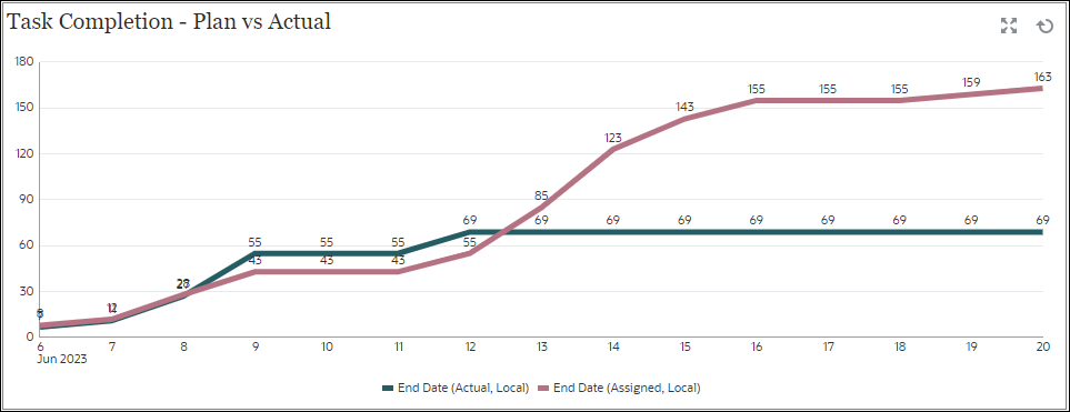

Vista grafico: completamento pianificato/effettivo dei task
Questo esempio mostra il completamento dei task nel tempo, consentendo di verificare se i task vengono eseguiti in anticipo o in ritardo rispetto alla programmazione.
Nel grafico sono incluse tutte le date di fine task che corrispondono o sono precedenti a una determinata data. Viene inoltre mostrato lo stato di completamento di tali task.
Nel dashboard, nella vista superiore sinistra, procedere come indicato di seguito.
  1. Fare clic sull'icona Tipo di oggetto e selezionare Task.
  2. Fare clic sull'icona Selettore vista e selezionare Vista grafico.
  3. Fare clic sull'icona Impostazioni e specificare quanto indicato di seguito.
    • Nella scheda Proprietà, specificare quanto segue.
      • Titolo: Task Completion - Plan vs Actual
      • Tipo: A linee
      • Sfondo: Nessun riempimento
      • Posizione etichetta: Al di sopra del punto
      • Spessore riga: 5
      • Linee griglia: selezionare la casella di controllo
      • Periodo: Selezione
    • Nella scheda Layout, specificare quanto segue.
      • Per Asse X, fornire le informazioni elencate di seguito.
        • Tipo: Data
        • Ordina: selezionare Asse X dal primo menu a discesa e Decrescente dal secondo menu a discesa
      • Per Legenda (serie), fornire le informazioni indicate di seguito.
        • Per la prima riga, aggiungere quanto segue.
          • Valore: Task
          • Aggregazione: Conteggio
          • Categorie: Nessuna
          • Raggruppa per: Data fine (effettiva, locale)
          • Aggregazione data: Corrispondente o antecedente a
        • Fare clic su Nuova e aggiungere un'altra riga. Specificare quanto indicato di seguito.
          • Valore: Task
          • Raggruppa per: Data fine (assegnata, locale)
    • Nella scheda Asse, specificare quanto segue.
      • Selezionare Asse X
      • Intervallo: Giornaliero
      • Minimo: Automatico
      • Massimo: Automatico
    • Nella scheda Legenda, specificare quanto segue.
      • Posizione legenda: In basso
      • Tavolozza: Redwood
      • Selezionare le etichette predefinite per ciascuna serie: Data fine (effettiva, locale) e Data fine (assegnata, locale)
      • Selezionare i colori predefiniti per ciascuna serie
  4. Fare clic su OK.
