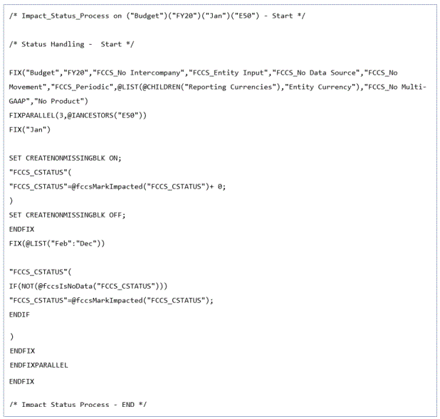

Quando si utilizza la funzione @FCCSImpactStatus nei calcoli configurabili (regole di inserimento), il programma di convalida dello stato impatto rileva gli errori e può impedire la corretta esecuzione del processo di consolidamento durante la generazione di script. Per impostazione predefinita, viene abilitata una variabile di sostituzione denominata DisableImpactStatusConsolValidation, che consente al programma di convalida della semantica della regola di stato impatto di ignorare gli errori di convalida e continuare con l'esecuzione delle regole di consolidamento. Se si imposta il valore Variabile di sostituzione su falso, il programma di convalida visualizzerà gli errori di stato impatto con i dettagli.

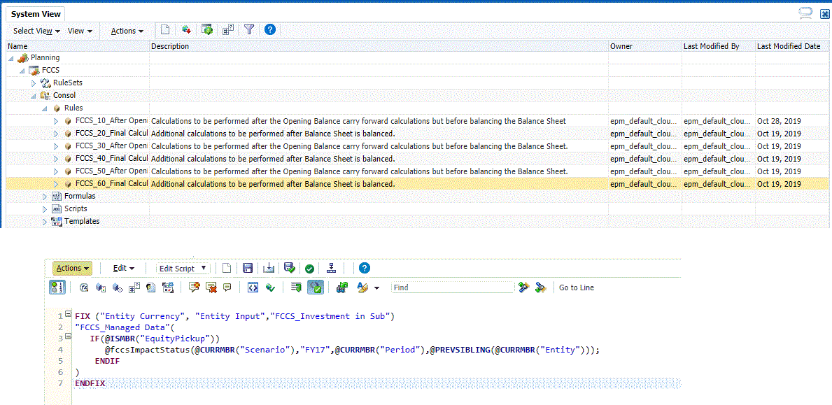

Esempio: utilizzo della funzione @FCCSImpactStatus nei calcoli configurabili
Nell'esempio seguente viene illustrato uno script di calcolo Impact Status campione.
Negli esempi seguenti viene illustrato l'impatto della funzione @FCCSImpactStatus su varie combinazioni di Scenario/Anno/Periodo/Entità.

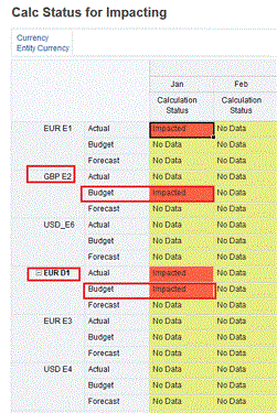

Esempio 1: impatto esplicito per uno scenario, un anno, un periodo o un'entità specifici
@FCCSImpactStatus("Budget", "FY16", "Jan", "GBP E2")
Selezionare "Actual/FY16/Jan/EUR #1" per eseguire la regola su richiesta.
La funzione impatta in modo esplicito "Budget/FY16/Jan/GBP E2" e i predecessori di GBP2 E2 in Budget/FY16/Jan.
Verrà impattato anche il membro padre "EUR D1".

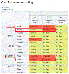

Esempio 2: impatto su uno scenario diverso con anno, periodo ed entità uguali
@FCCSImpactStatus("Budget",@CURRMBR("Years",@CURRMBR("Period"),@CURRMBR("Entity")
Selezionare "Actual/FY16/Feb/EUR E1" per eseguire la regola su richiesta.
Verranno impattati in modo esplicito "Budget/FY16/Feb/EUR E1" e i precedessori di EUR E1 in Budget/FY16/Feb.
Verrà impattato anche il membro padre "EUR D1" per Feb (Febbraio).

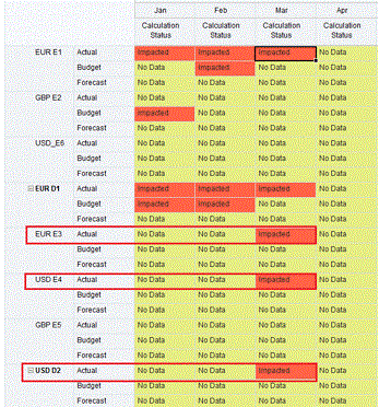

Esempio 3: impatto sullo scenario, l'anno e il periodo correnti ma su entità diverse mediante la funzione @List
@FCCSImpactStatus("@CURRMBR"("Scenario"), @CURRMBR("Years"), @CURRMBR("Period"),@LIST("EUR E3", "USD E4")
Selezionare "Actual/FY16/Mar/EUR E1" per eseguire la regola su richiesta.
Verranno impattati in modo esplicito "Actual/FY16/Mar/EUR E3 e USD E4" e i predecessori di EUR E3 e USD E4 in Actual/FY16/Mar.
Verrà impattato anche il membro padre corrispondente "ESD D2" per Mar (Marzo).

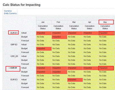

Esempio 4: impatto sullo scenario, l'anno e l'entità correnti ma sul periodo successivo
@FCCSImpactStatus("@CURRMBR"("Scenario"), @CURRMBR("Years"), @NEXTSIBLING(@CURRMBR("Period")),@CURRMBR("Entity"))
Selezionare "Actual/FY16/Apr/EUR E1" per eseguire la regola su richiesta.
Verranno impattati in modo esplicito "Actual/FY16/May/EUR E1" e i predecessori di EUR E1 in Actual/FY16/May.
Verrà impattato anche il membro padre corrispondente "EUR D1" per May (Maggio).

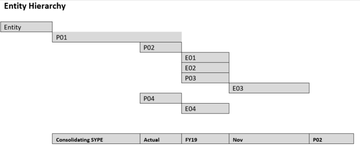

Si supponga di utilizzare questa gerarchia entità, consolidare Actual / FY19 / Nov / P02 e utilizzare la funzione @FCCSImpactStatus:
Caso d'uso 1: @FCCSImpactStatus("Actual", "FY19", "Nov", "E03")
Poiché l'entità E03 è un discendente di P02 (così come lo scenario, l'anno e il periodo), non si verificherà alcun impatto.
Caso d'uso 2: @FCCSImpactStatus("Actual", "FY19", "Nov", "E04")
L'entità E04 non è un discendente di P02. L'impatto si verificherà.
Caso d'uso 3: @FCCSImpactStatus("Actual", "FY19", "Dec", "E03")
Anche se l'entità Entity E03 è un discendente di P02, Dec. è un periodo successivo a Novembre, pertanto verrà impattato.
Caso d'uso 4: @FCCSImpactStatus("Actual", "FY19", "Oct", "E03")
Non si verificherà alcun impatto. Si sta consolidando Actual / FY19 / Nov / P02, pertanto P02 e tutti i relativi discendenti, compreso E03, saranno validi in in Actual / FY19 / Nov.
Caso d'uso 5: @FCCSImpactStatus("Actual", "FY19", "Oct", "E04")
L'impatto si verificherà. L'entità E04 non è un discendente di P02.
