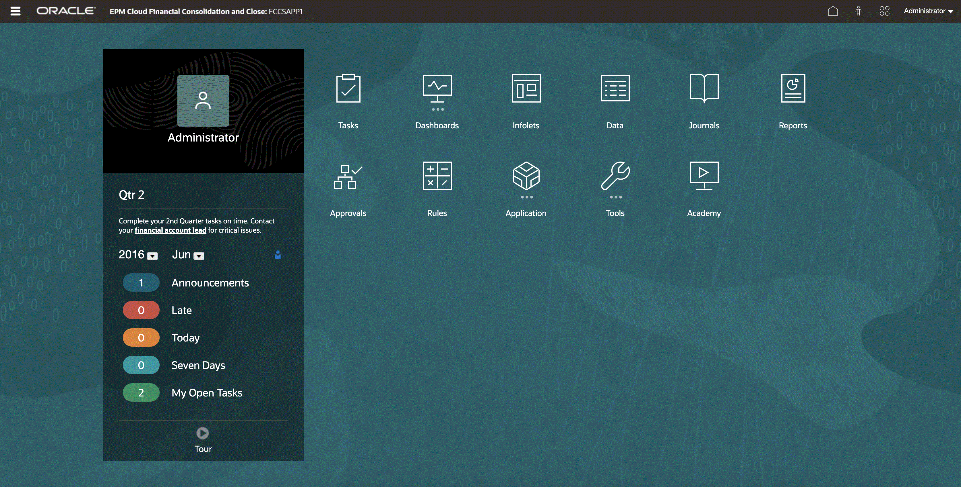

Panoramica della home page
Una volta creato il processo aziendale, la home page è il punto di partenza per accedere ai task del processo.
L'interfaccia offre un'esperienza utente intuitiva e una panoramica per l'accesso rapido alle funzioni utilizzate di frequente. Gli utenti possono ad esempio accedere ai propri task, utilizzare i dati, visualizzare i report e controllare le impostazioni. Gli amministratori dei servizi possono gestire e customizzare il processo aziendale, creare form, dashboard e infolet, importare ed esportare dati e metadati, programmare job, definire intersezioni valide, effettuare annunci e creare connessioni tra ambienti.
È possibile modificare il look and feel generale dell'ambiente Oracle Fusion Cloud Enterprise Performance Management in uso nella pagina Aspetto.
Home page di esempio in cui viene visualizzato il tema Redwood predefinito
Home page con il tema Redwood predefinito

Area di lavoro
Nell'area di lavoro della home page vengono visualizzate le icone che collegano a ogni area funzionale del processo aziendale a cui l'utente può accedere. I tre punti al di sopra dell'etichetta di un'icona indicano che l'icona apre un gruppo di icone secondarie, detto cluster.
L'icona Academy consente di collegarsi a varie risorse inerenti all'uso del processo aziendale.

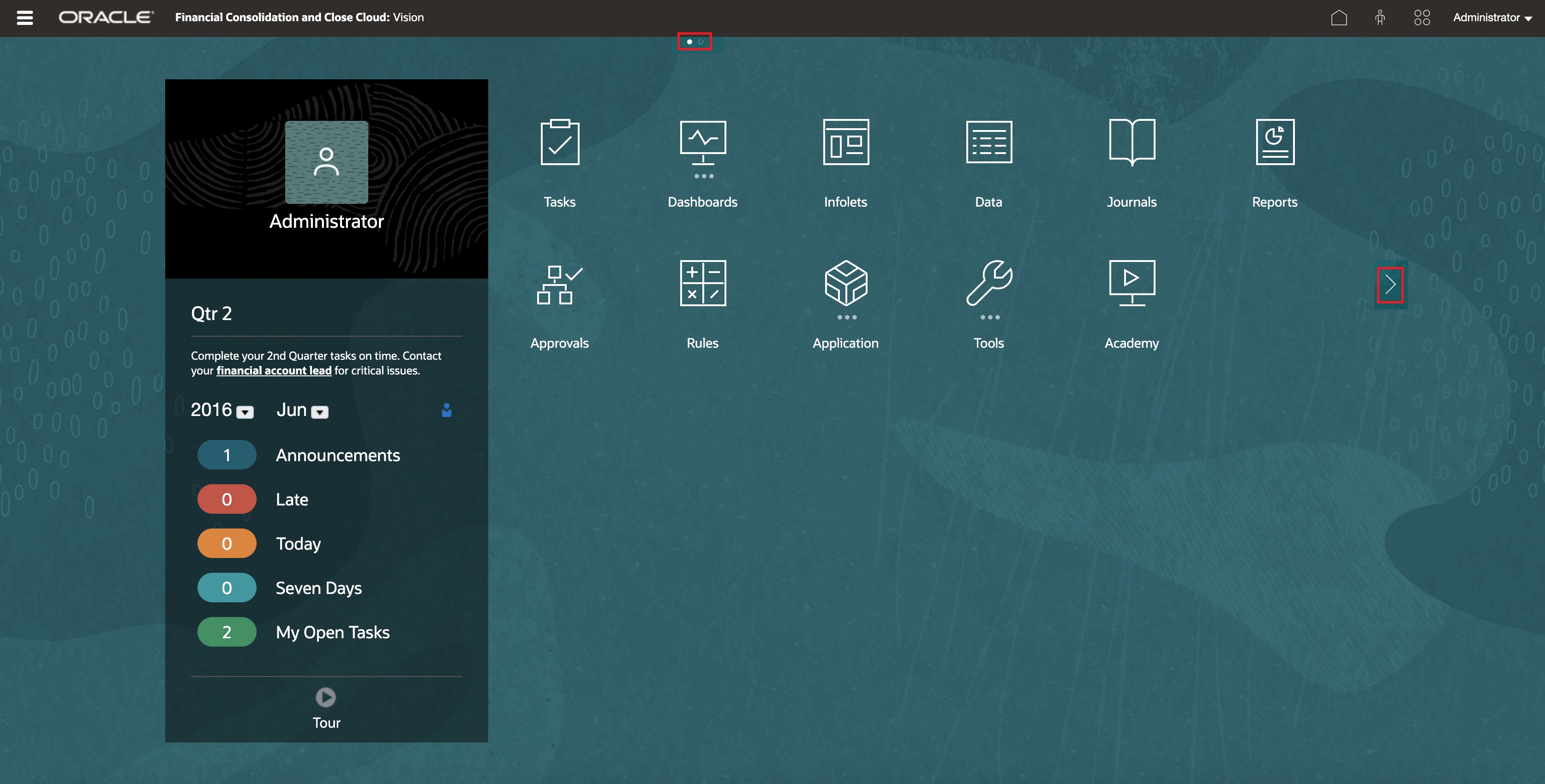

Navigazione tra gli infolet
Se il processo aziendale utilizza infolet per mostrare informazioni essenziali di alto livello, è possibile esplorarli facendo clic sui punti visualizzati sotto l'intestazione globale. Ai lati della home page sono inoltre disponibili pulsanti freccia che facilitano la navigazione tra la home page e le pagine del dashboard degli infolet.
Infolet di navigazione

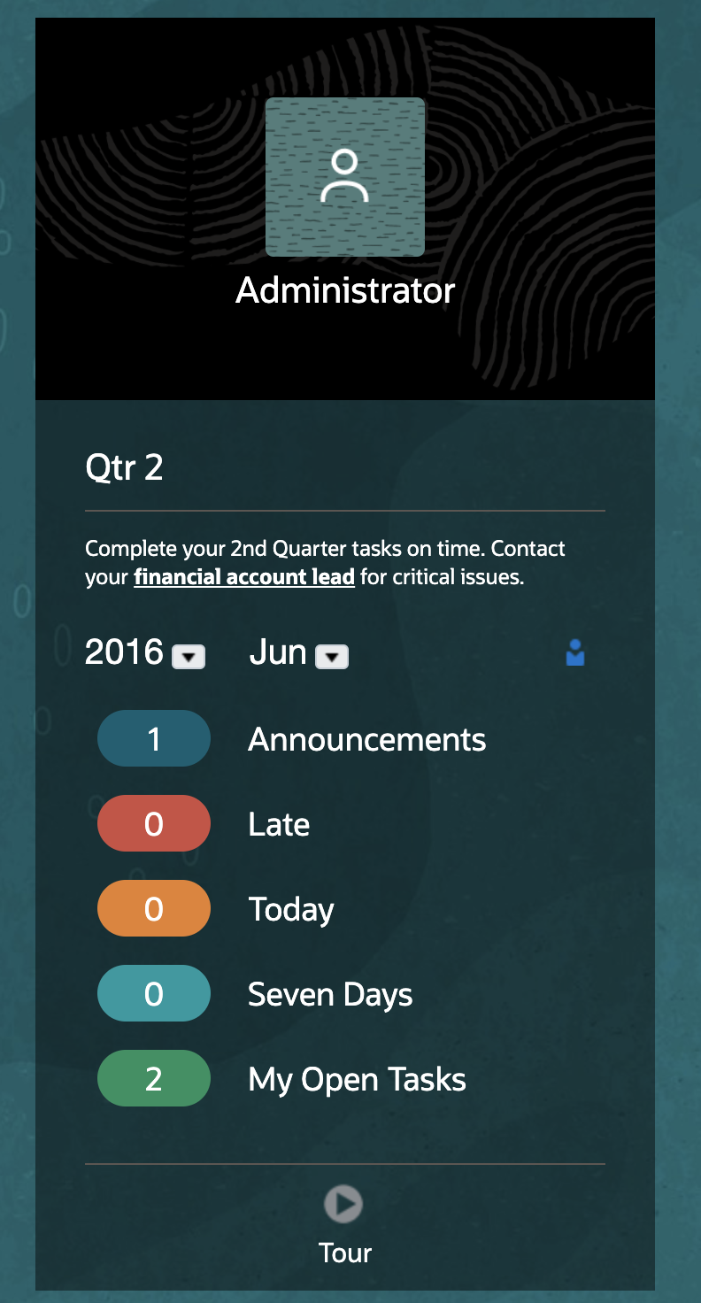

Pannello Annunci
Nel pannello Annunci, che consente di tenere traccia delle proprie attività, vengono visualizzati il nome utente e l'immagine del profilo (se impostata) nonché gli annunci di sistema immessi dall'amministratore dei servizi.
Pannello Annunci della home page
  • È possibile impostare l'immagine del profilo da visualizzare nella parte superiore del pannello Annunci della home page. Per impostare l'immagine del profilo, fare clic su Strumenti, quindi su Preferenze utente. Per ulteriori informazioni fare riferimento alla sezione Impostazione dell'immagine del profilo della Guida Utilizzo di Financial Consolidation and Close.
  • Attività: contiene il riepilogo degli annunci di sistema (l'annuncio più recente, ordinato in base alla data di validità, viene visualizzato all'inizio dell'elenco) assieme all'elenco dei task aperti. Fare clic su Annunci per visualizzare tutto il testo dell'annuncio. Fare clic su una delle metriche del task per visualizzare l'elenco lavori con i task.
