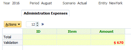

Dopo aver impostato la convalida e aver distribuito un form, il saldo conto viene visualizzato nella riga Convalida con il punto di vista.
Esempio di riga di convalida del form

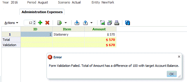

Se si prova ad aggiungere dati e a sottomettere il form, il sistema esegue un controllo e consente la sottomissione solo se il totale dell'attributo è uguale al saldo conto. Di seguito si riporta un esempio in cui si aggiungono dati a Stationery (Cancelleria).
Esempio di convalida del form non riuscita

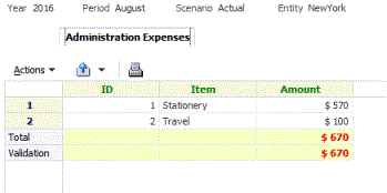

Se si aggiungono spese di viaggio (Travel Expense) per $100, il valore dell'attributo adesso corrisponde al saldo conto e il form viene sottomesso.
Esempio di convalida del form riuscita
