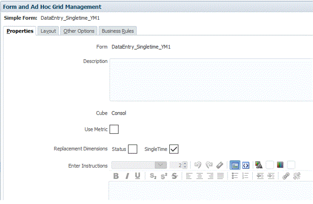

  2. Creare un form dati e, nella scheda Proprietà, per Dimensioni sostitutive selezionare SingleTime.
