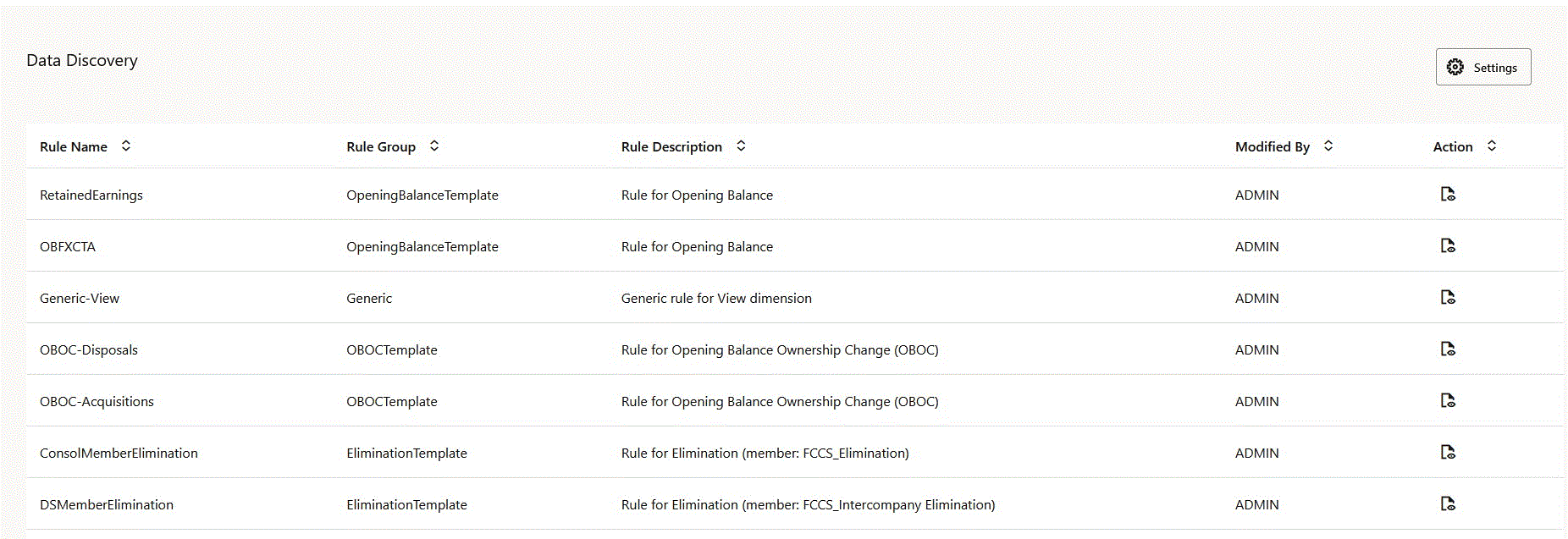

Ricerca dati
Nella pagina principale di Ricerca dati vengono visualizzate le regole utilizzate per il processo e le impostazioni che è possibile configurare per selezionare i tipi di ricerca dati. Le regole sono di sola lettura e non possono essere modificate.

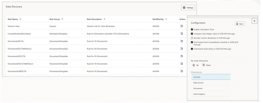

Impostazioni Ricerca dati
Nella pagina Configurazione è possibile specificare le impostazioni per i tipi di analisi di Ricerca dati. Quando si seleziona il drilling verso il basso per trovare il membro di livello più basso nelle dimensioni, è possibile utilizzare i tasti freccia per riordinare l'elenco delle dimensioni e controllare l'ordine del processo di drilling verso il basso.
Per informazioni dettagliate sulle impostazioni, fare riferimento alla sezione Introduzione all'output di Ricerca dati.
Per specificare le impostazioni di Ricerca dati, procedere come segue.
Regole di Ricerca dati
Nella pagina Regole vengono visualizzate tutte le regole di Ricerca dati utilizzate per controllare il comportamento della griglia riferimento di Ricerca dati.
Le regole di Ricerca dati sono di sola lettura. Non è pertanto possibile modificarle o creare regole customizzate per il processo.
