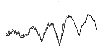

Calcola un indice stagionale per dati cronologici privi di tendenza. Il metodo produce valori con smoothing esponenziale per il livello della previsione e gli adeguamenti stagionali della previsione. La rettifica stagionale viene moltiplicata per il livello previsto, in modo da ottenere la previsione moltiplicativa stagionale.
È il metodo migliore per dati senza una componente tendenziale ma con una componente stagionale che aumenta o diminuisce nel tempo. Il risultato è una curva di previsione che riproduce le variazioni stagionali dei dati.
Figura A-7 Tipici dati moltiplicativi con stagionalità, approssimazione e curva di previsione senza componente tendenziale
