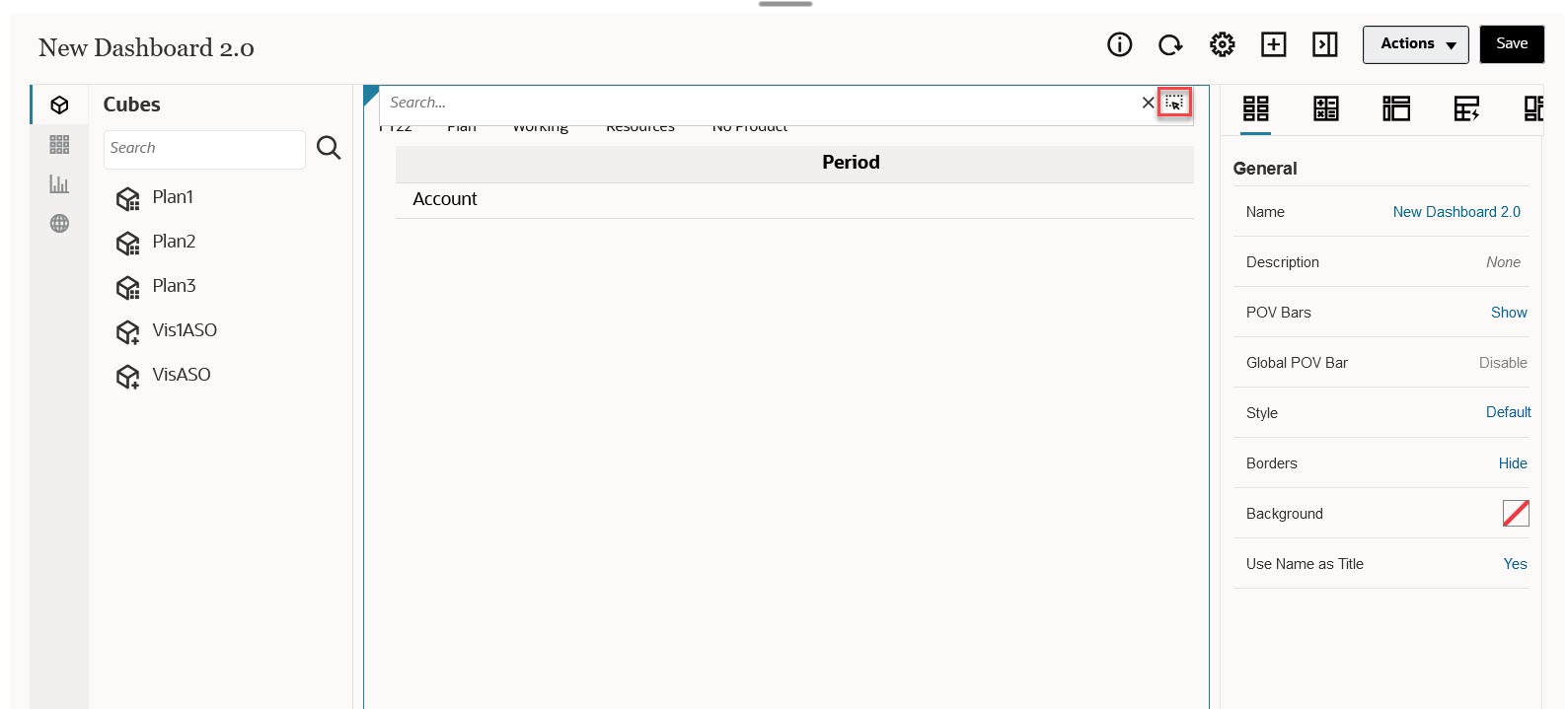

Per aprire il selettore membri per un'analisi rapida, procedere come segue.
Fare clic sull'icona del selettore membri nella barra di ricerca rapida:

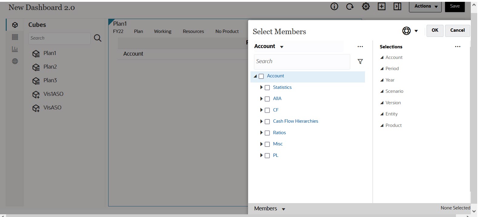

Selezionare i membri per ciascuna dimensione utilizzando il selettore membri.
Per ulteriori informazioni sull'utilizzo del selettore membri, fare riferimento alla sezione Utilizzo del selettore membri.
