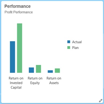

Se è necessario presentare una sola vista, deve essere quella anteriore.La vista posteriore è facoltativa e:
Presenta informazioni analitiche, ad esempio un grafico.
Favorisce la scansione dei dati per esplorare o approfondire le informazioni presentate nella vista anteriore.
Ha le stesse dimensioni della vista anteriore.
Include un'icona del menu Azioni disponibile solo se si passa con il mouse sopra di essa, nonché un'icona per passare alla vista anteriore in basso a sinistra oppure un'icona di espansione (facoltativa) in basso a destra.
