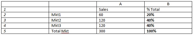

Nel seguente esempio il valore di ogni cella della colonna A viene diviso per il valore Total Mkt della cella A5, il risultato viene moltiplicato per 100 e il valore risultante di PercentOfTotal viene visualizzato nella colonna B. A tale scopo, utilizzare la seguente formula:
PercentOfTotal ([A], [A,5]),
Risultati per la funzione PercentOfTotal
Se s utilizza il precedente esempio, la seguente tabella visualizza i risultati della funzione PercentOfTotal nella colonna B:
