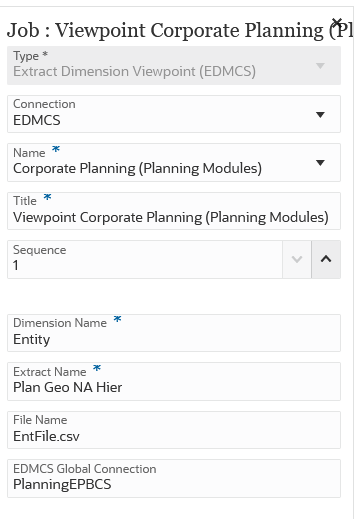

Di seguito è riportato un esempio di parametri di un job di tipo Angolazione vista dimensione estrazione (EDMCS), dove "Entità" è la dimensione da estrarre.
Immagine che mostra un job di tipo Angolazione vista dimensione estrazione (EDMCS).
