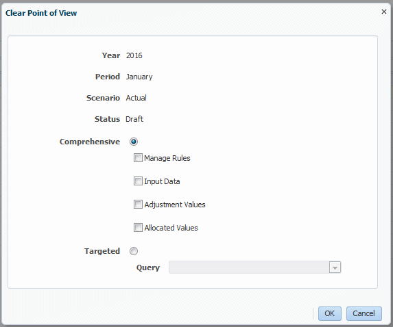

Per cancellare (eliminare) gli artifact selezionati da un POV, procedere nel seguente modo.
  1. Accertarsi che nessun altro utente richieda il POV e il suo contenuto.
  2. Visualizzare la schermata Punti di vista (Visualizzazione della schermata Punti di vista) o la schermata Controllo esecuzione ( Visualizzazione della schermata Controllo esecuzione ).
  3. Selezionare il POV contenente gli artifact da cancellare.
  4. Selezionare Azioni, quindi Cancella punto di vista, Cancella punto di vista, icona.
    Figura 7-2 Finestra di dialogo Cancella punto di vista
    Finestra di dialogo Cancella punto di vista per le applicazioni Profitability and Cost Management. Utilizzare la procedura riportata di seguito.
  5. Fare clic su Completa.
  6. Selezionare gli artifact da cancellare.
    Nota:
    Vengono cancellati tutti gli artifact del tipo selezionato. Se si desidera cancellare solo un determinato tipo di dati di input, eseguire una cancellazione di tipo Con target (Eliminazione dei dati di input dai POV).
  7. Fare clic su OK per cancellare gli artifact selezionati.
    Per visualizzare il record dell'operazione, vedere l'elenco Libreria job.
