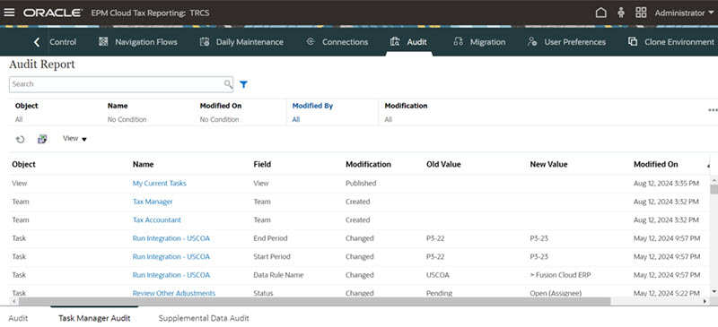

Nella pagina Audit di Task Manager vengono visualizzati i record della cronologia per gli oggetti correlati a Task Manager. Viene tenuta traccia degli oggetti di Task Manager elencati di seguito.
  • Avviso
  • Attributo
  • Filtro (solo pubblico)
  • Regole festività
  • Elenco (solo pubblico), compresa la selezione delle condizioni e delle colonne del filtro elenco
  • Unità organizzativa
  • Programmazione
  • Impostazione
  • Task
  • Tipo di task.
  • Team
  • Template

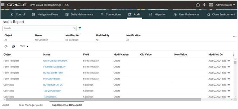

La pagina Audit dati supplementari visualizza i record cronologia per gli oggetti correlati ai dati supplementari. Gli oggetti dati supplementari vengono tracciati in base ai valori riportati di seguito.
  • Raccolta
  • Intervallo di raccolta
  • Periodo di raccolta dati
  • Dimensione
  • Filtri
  • Form
  • Elenchi
  • Impostazioni
  • Template
