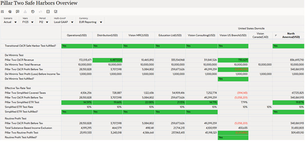

Visualizzazione pagina Panoramica Safe Harbor secondo pilastro
La pagina Panoramica Safe Harbor secondo pilastro indica le entità e le giurisdizioni totali in verde se i test Safe Harbor corrispondenti vengono superati in base agli importi soglia Safe Harbor transitori forniti.
Il form di panoramica include anche i valori dei test del totale ricavi dei minimi, dei profitti (perdite) dei minimi al lordo dell'imposta sul reddito e del tasso dell'aliquota fiscale effettiva semplificata.
I valori di esclusione del reddito basato su sostanza sono mostrati come positivi nel form Panoramica Safe Harbor secondo pilastro. Fare riferimento all'esempio qui sotto (qui l'importo di esclusione del reddito basato su sostanza è indicato come positivo):
Pagina Panoramica Safe Harbor secondo pilastro
  • Test Safe Harbor Reporting Paese per Paese transitorio superato?: indica Sì per l'entità; se uno o più dei seguenti test sono superati: dei minimi, dell'aliquota fiscale effettiva semplificata e dei profitti ordinari, viene indicato Sì.
  • Test dei minimi superato?: viene indicato Sì quando vengono superati sia il test Reporting Paese per Paese di ricavi che Profitti reporting Paese per Paese al lordo dell'imposta.
  • Test dell'aliquota fiscale effettiva semplificata superato?: viene indicato Sì per un'entità se il valore del test dell'aliquota fiscale effettiva semplificata pilastro due è maggiore o uguale al tasso di transizione.
  • Test dei profitti ordinari superato?: viene indicato Sì per un'entità se il valore del test dei profitti ordinari pilastro due è minore o uguale a zero.
Per Safe Harbor è necessario superare solo uno dei tre test (test dei minimi, test dell'aliquota fiscale effettiva semplificata e test dei profitti ordinari) (fare riferimento a Test di esempio).
